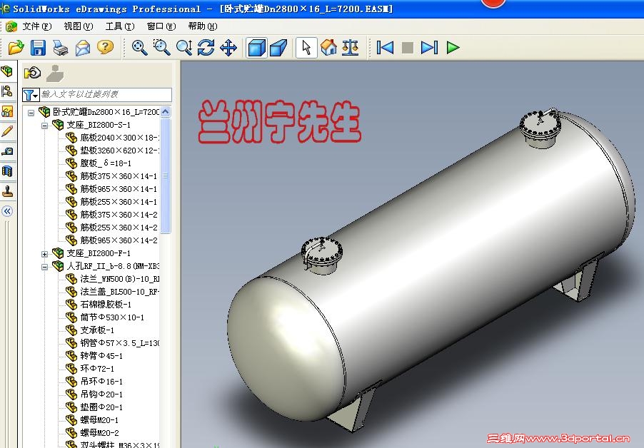

) U( [9 `' b& w7 f0 e3 z6 w二维CAD完成贮罐图,多数情况是不按比例绘制贮罐图纸→不按比例绘图需要计算工作量大,且至少要3遍的尺寸校核和质量校核。
9 a! @' A% |& R# r' k
# A1 L+ m, M) h/ T" q9 L/ @用Solidworks绘图体会,熟练掌握装配体的配合功能,零件的草图等建模功能,以及工程图注释及尺寸标注功能。能实现下述功能。
2 u; z0 ?7 A' f/ h; D  U1 a
# V9 b" T) n# f8 }/ R3 U* [1 自动汇总装配图质量+自动标注产品零件质量。1 i) v7 Q6 H, k& r% `, G& N
2 自动按比例出图
6 ?( I, B6 |) h7 q, E" G; @& @3 生成PDF文件
# r: R4 g2 _( v0 b6 ], g, h$ I' U$ C4 生成eDrw,eAsm,ePrt文件,能从三维模型观看产品。1 X# n# R3 ^+ L: K- _6 O8 Q
5 能出人孔与筒体相贯体的放样展开图
/ D, ^/ A! Z. |0 a4 m7 I+ `
6 J; J: p7 D8 K- L5 _' C# Q7 L) Q  S; I+ y- d2 |
特征树→列出(子)装配体与零件清单。保证每个零件按比例出图。
: ]5 n( i3 Z" ^, N, F$ F. G
4 U$ `$ [+ N5 m2 k
卧式贮罐V=50m3 Dn2800×16 L=7200的材料明细表.pdf
687.37 KB, 下载次数: 52
贮罐V=50 Dn=2800.zip
560.65 KB, 下载次数: 34

请问模型尺寸修改后怎么能自动改比例来适应图纸?
