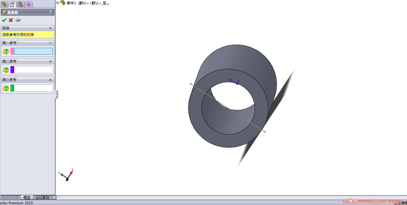

[求助] 大神们怎么创建有角度的基准面啊?或者说基准面里面的第一第二第三参看怎么选
发表于 2014-1-11 15:57:50 | 显示全部楼层 |阅读模式 来自: 中国山东青岛
如图所示,怎么创建任意角度的基准面啊

在某平面作草图,比如在圆的90度上先定义一点,新建平面,先选定外圆面相切,再选上刚才的草图点,就可以生成一个与外圆相切同时经过某一点的平面~~

你可以建个基准轴,  再利用基准轴去创建旋转带角度的基准面

选一个平面 +一个基准轴   就哦了+ X7 i: P3 W% d0 c+ @" j$ q

ydhuie 发表于 2014-1-11 17:32 static/image/common/back.gif/ y4 `' W1 u( ]0 u3 s
在某平面作草图,比如在圆的90度上先定义一点,新建平面,先选定外圆面相切,再选上刚才的草图点,就可以生 ...
& D3 S: [, M# W/ h4 M, K1 O哦了,我试试
 楼主| 发表于 2014-1-12 08:37:04 | 显示全部楼层 来自: 中国山东青岛
asdolmlm 发表于 2014-1-11 21:31 static/image/common/back.gif
5 a$ S' `0 L( A( H, n你可以建个基准轴,  再利用基准轴去创建旋转带角度的基准面
/ L% [, j( J. D  X( }& l这个方法也不错
 楼主| 发表于 2014-1-12 08:38:30 | 显示全部楼层 来自: 中国山东青岛
20chaoyue08 发表于 2014-1-11 21:51 static/image/common/back.gif
- t6 @' T3 m. f: B9 J( m选一个平面 +一个基准轴   就哦了
: N# q" E# a9 }  Y$ m哇,大神,动画一看就懂
