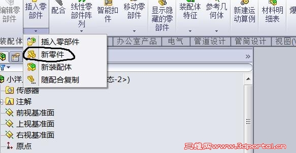

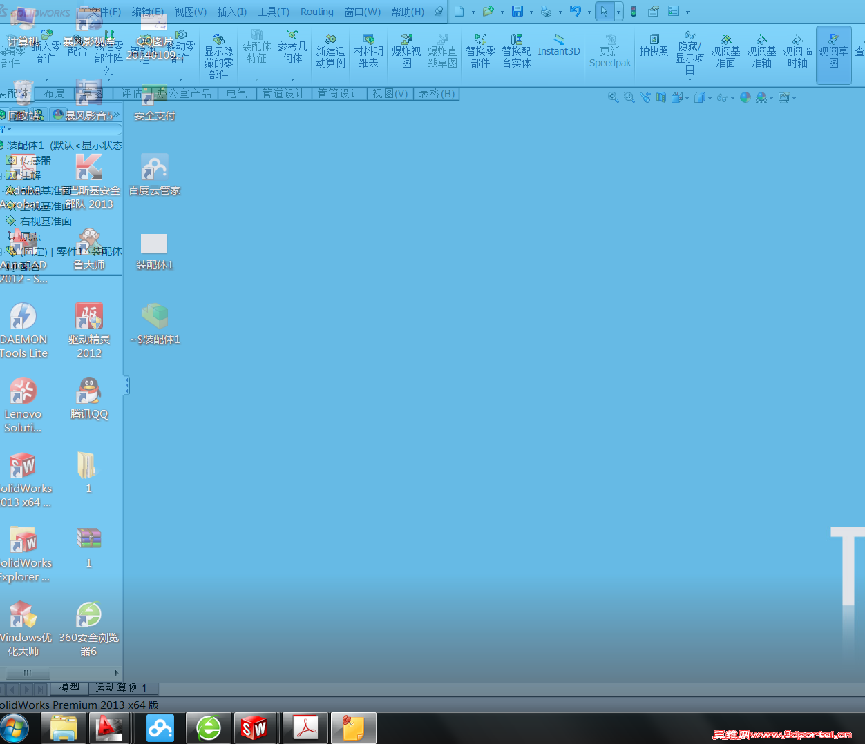

请教各位高手sw2013在装配图中插入新零件背景成透明如何解决。4 c8 `8 @+ {4 u5 a0 t% \

我的不是背景透明 而是装配体中其他的零件变成透明的了

这是很正常的,因为插入新零件直接进入零件的编辑状态,因此其他的零部件就自动透明。: |% _" ~; o; g* G# J
如果不想这样,可以先推出编辑模式,然后选择相关的零部件,运用“孤立”命令,然后再编辑新零件,其他的就不透明了。

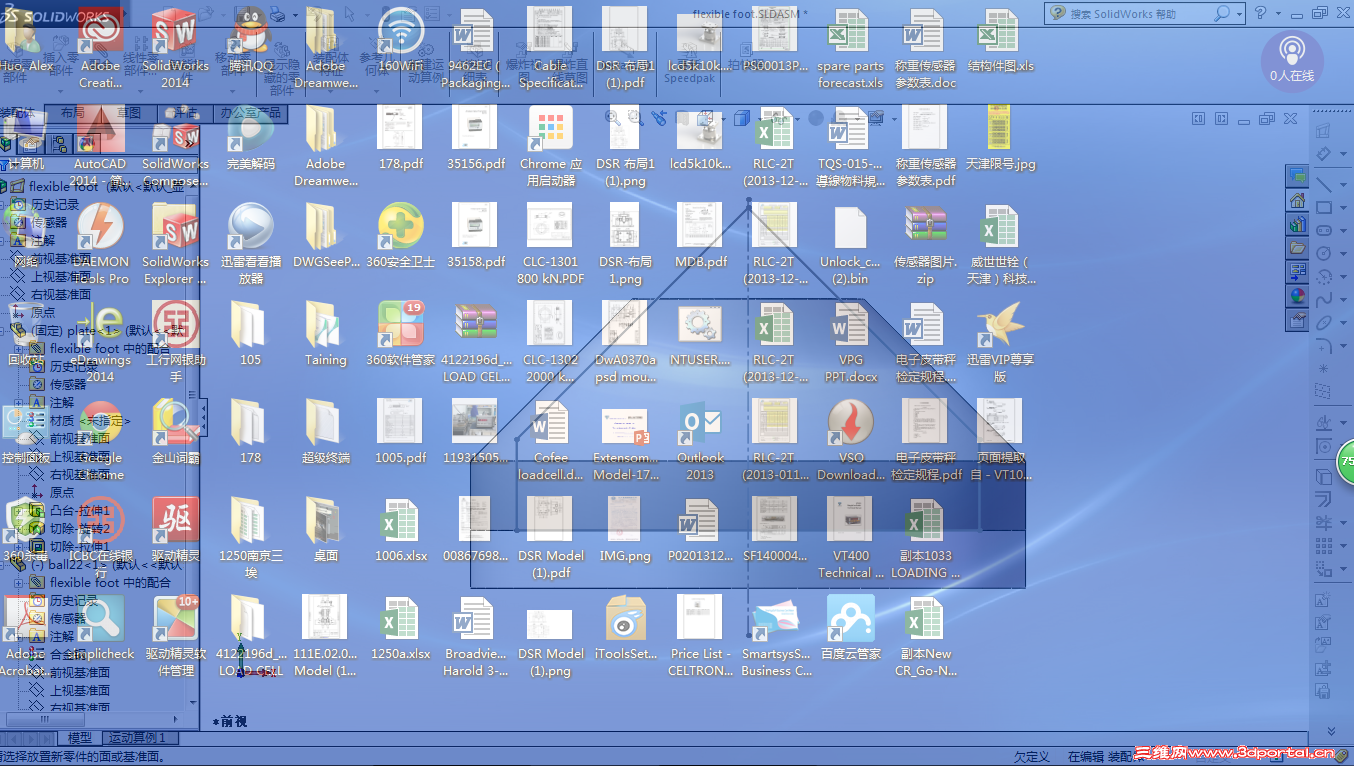

请问,如何解决呢

' x4 b- U! p9 g$ L6 @' D请问,如何解决呢
! t5 U/ }, g; t+ |# k. V重装系统重装软件,才恢复的。
