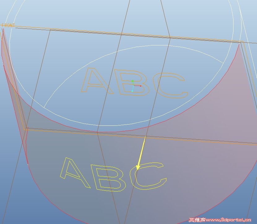

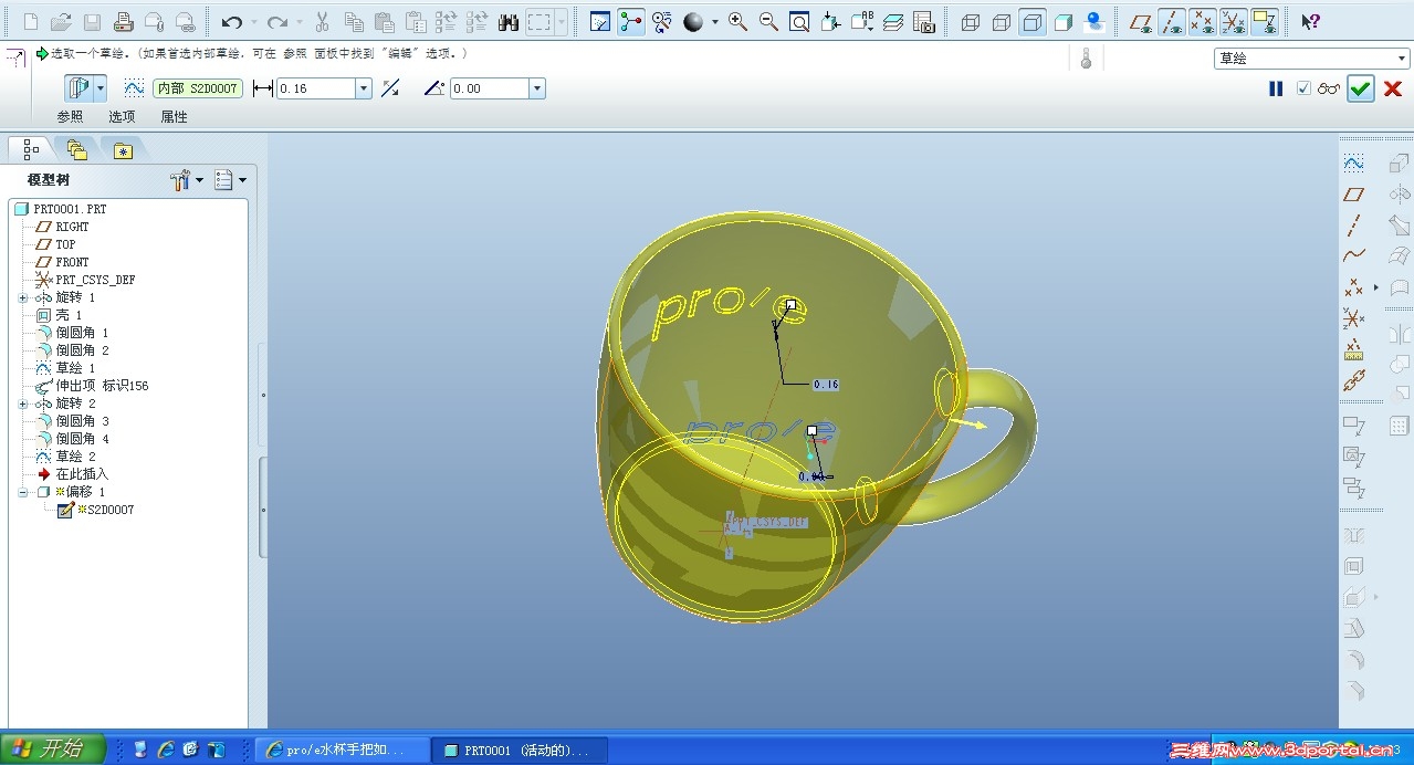

为什么我的文本偏移会偏移到背面且文字偏移后是反的呢?求解!
发表于 2014-1-9 11:52:10 | 显示全部楼层 来自: 中国湖北黄冈
将写字的辅助平面放在杯子的外圆以外再投影到外圆上。
发表于 2014-1-9 18:00:48 | 显示全部楼层 来自: 中国广东东莞
你在中间那里草绘投影也是可以的,不一定要在外面,只是你没掌握窍门罢了、
 楼主| 发表于 2014-1-10 14:19:56 | 显示全部楼层 来自: 中国福建厦门
ganyiwei 发表于 2014-1-9 18:00 static/image/common/back.gif1 h! p& @. q/ B% [) q9 X: V
* `" I' w5 c; G那怎么才能实现投影到正前方向呢?

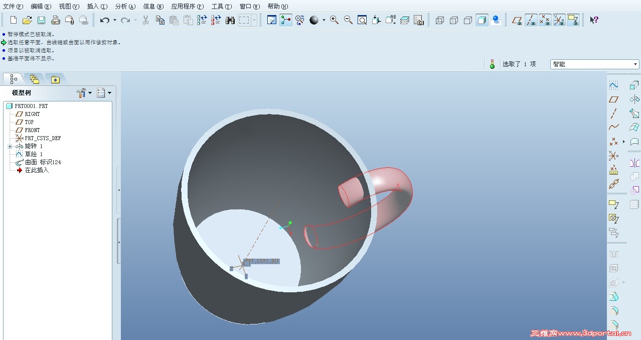

再次求助下,曲面剪切问题,我做了个杯子,但是手把内部有多余,现在我想把里面的删掉应该用什么方法呢?旋转去除材料我知道,但是用修剪的话需要怎么做呢?
发表于 2014-1-10 15:00:33 | 显示全部楼层 来自: 中国江苏无锡
本帖最后由 hoopoe 于 2014-1-10 15:01 编辑 ) Q2 y) v& \: {5 F' u: d9 A
0 D  z" k7 W0 T% G
用实体的话,指定到“下一个”就没有这个问题& |0 m9 y" V; t) f; \: o6 ^
用曲面的话,先复制里面(你所谓旋转的)的曲面(或外面的),用该曲面去修剪扫描的,最后合并即可

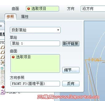

F。 发表于 2014-1-10 14:19 http://www.3dportal.cn/discuz/static/image/common/back.gif
9 V  Y3 N, B' n3 a# W那怎么才能实现投影到正前方向呢?
. @6 H; ^. u+ S! G
4 o! b  K  T3 |, h5 g8 m
在“选取参照”对话框中的“选取项目”时直接点靠近你的外表面为投影目的面即可。点OK后原先的草绘字就自动隐藏了。见附图。
发表于 2014-1-10 18:42:38 | 显示全部楼层 来自: 中国广东东莞
可以复制曲面,然后实体化切除多余的材料。
