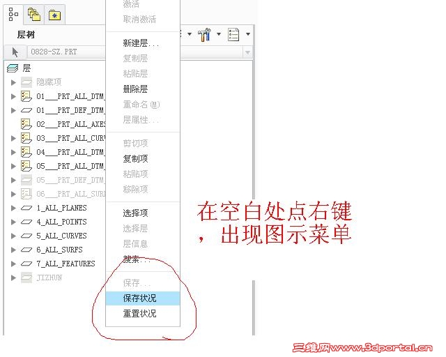

. [  G5 w5 R& |: V, |1 o画好的proe零件图保存后,下次打开时,之前是隐藏的曲线和一些辅助面都显示出来了,怎么使保存的时候与后来再打开的图形显示是一样的?请高手指点,我用的是proe4.0版本
发表于 2014-1-9 10:49:37 | 显示全部楼层 来自: 中国山东青岛
保存图层即可,见图

个人认为,自己添加的一些曲线或者面之类,最好单独新建一个层,将其放入其中。然后再【保存状态】,这样对以后的修改比较有帮助。仅供参考。
发表于 2014-1-18 12:19:15 | 显示全部楼层 来自: 中国浙江宁波
对 Mr_Right_Sir  的见解 表示赞同。
  e9 |  `* [1 o6 V在画一个相对复杂 的部件和装配图中,图层相对很多,像二楼说的那种手动去一个层、一个层的隐藏,会显得非常的繁琐,并且,很多特征所在的图层,相对自己也不是很了解,需要一个个的试。很麻烦。( @7 Z& N) y, ^1 D( C2 ?' r
相对来说,像:建图层、修改特征名称以便以后修正,这种良好的绘图习惯对做机械设计工作的同仁来说还是很必要的。
