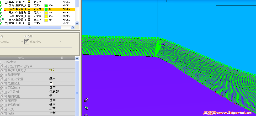

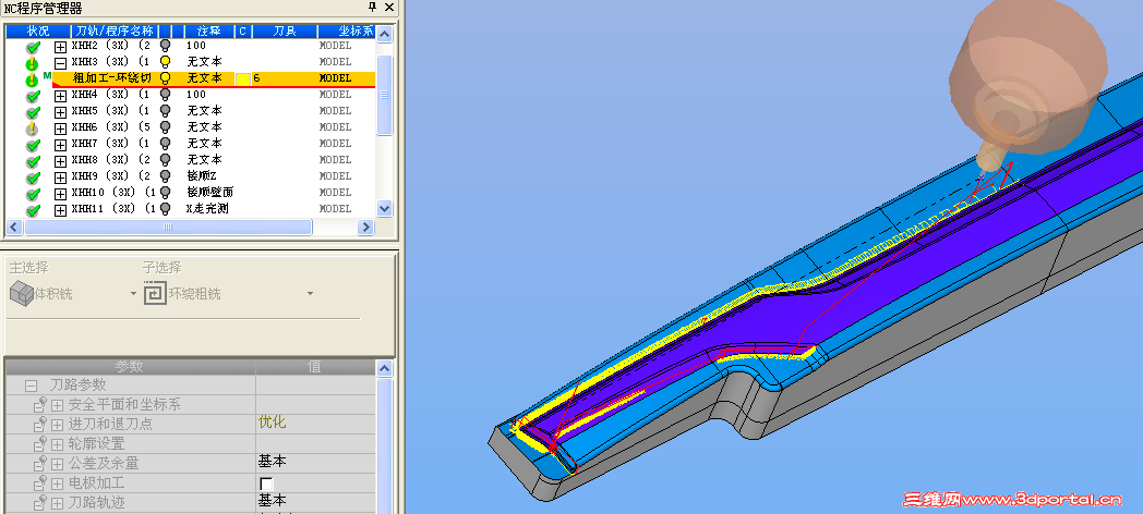

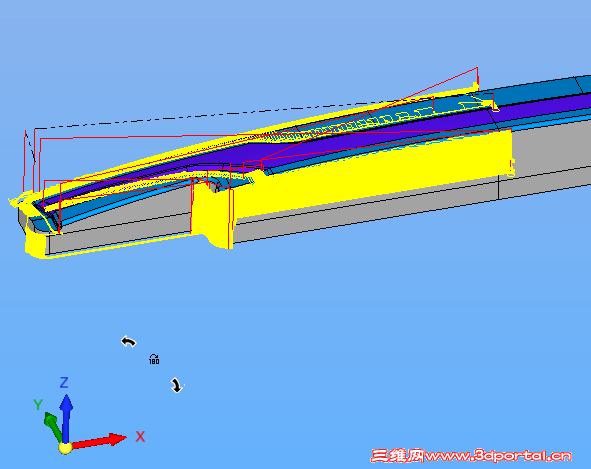

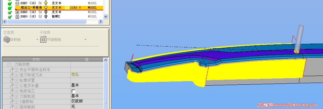

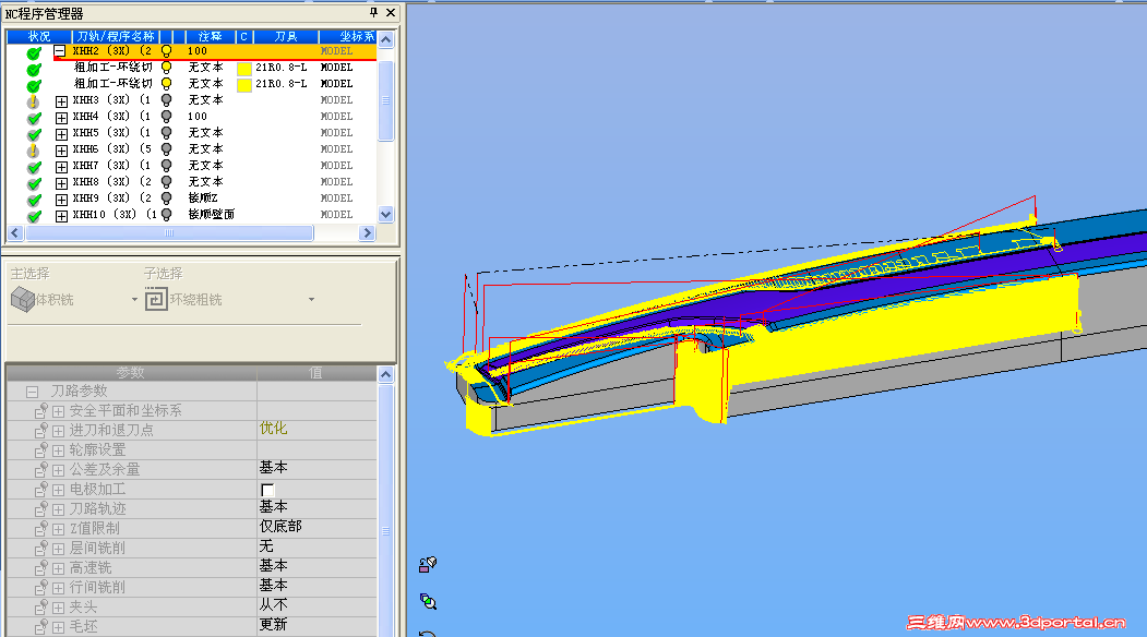

好了,今天写下二粗减少空刀,与跳刀的的方法,这个方法可以不改大余量,参数看我图档。单单安照我图档设置参数是不不行的,这其中还有个小技巧:在二粗前做一条辅助刀路。辅助刀路是用大于戓都等于上一把粗刀路的刀具的直径做一条平行铣或者环切的刀路。记得开粗选上创建辅助辅助轮廓被忽略掉的区域的选项(供二粗用)。这样做是因为曲面铣进退刀没有盲区的选项,而开粗我们通常会考虑盲区的,在辅助刀路前面用小的刀对忽略掉的区域进行开粗,再把此刀路复制,粘贴辅助刀路的后面对整个工件二粗。二粗刀路算完后把辅助刀路删掉或者剪切到后面改一下參数作为光刀用都可。(此方法存在一定的风险性,初学者慎用。如果大家还有什么好的方法的都分享上来啊,用波哥的话说,不要怕别人学了你的技术而超越了你,有交流才有进步,都活跃起来啊亲们)

" ^. A8 q$ m' q% S0 P9 g" O, U分享技巧二:就怎么检查怎么吃刀量过大而导致刀具爆废现象。创建刀具时把切削刃设短点。比如10MM的刀预它最大承受吃刀量是0.5。那么我就设刃长≤0.5,用新功能模拟的快速致结束模拟,只报告,不停止。完成后看报告

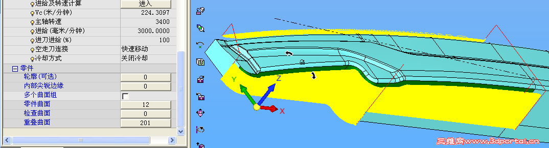

现在传网盘里,传完在分享,程序xhh7是11接触点的应用,这个重叠曲面比以前的检查曲面更好用,完美的解决了瀑布刀路与延伸刀路的问题,这个也是11的一大亮点之一。5 Y( \5 b; p6 ~4 D9 N
