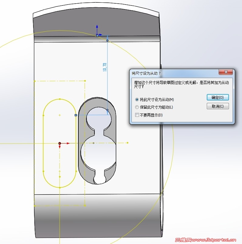

[已解决] 增加尺寸,导致草图过定义或无解,是怎么回事
发表于 2014-1-8 15:08:09 | 显示全部楼层 |阅读模式 来自: 中国上海
[img][/img]

一个物体在空间除了自身形状尺寸外有6个自由度,在平面内有3个自由度。所以画草图时如果它的形状尺寸确定了,再只需要限制它的位置(X、Y方向尺寸)和绕Z轴的转动自由度就够了。如果再多标尺寸就过定位了;尺寸不够就定位不足。

 楼主| 发表于 2014-1-8 16:44:45 | 显示全部楼层 来自: 中国上海
没传上啊,再传一遍。你看一下是什么情况

你外面的黄色大圆可能通过坐标系,也就是有一个限制条件了,不必要其他尺寸。
