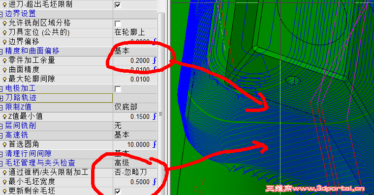

最小毛胚宽度指的是当余量小于设定值时,粗加工程序不计算该区域??, H8 O& O+ @9 X! u# U" F+ ]
$ N. W3 t% y  t- J( @( ` 111.png # F3 v3 }4 u9 x! }1 W
+ l% |1 W! I" `& V! S( ]" _0 P2 O
可是为什么我整个开粗后留1MM,再设最小毛胚0.5曲面余量0.2计算后/ x; f% u8 o; W6 Y1 S$ Z4 ]/ @: m
为什么有些地方给我留0.2有些地方留0.7??高手解答下啊

你开粗后留1MM最小毛胚怎么可能是0.5

设置这个参赛我只是想不让他在我做的保护面上空跑
发表于 2014-1-8 11:28:06 | 显示全部楼层 来自: 中国福建福州
最小毛胚大于余量+公差

最小毛胚大于余量+公差
. }; g: s5 d: i" a没错啊。可是不该跑的地方他还是瞎跑
