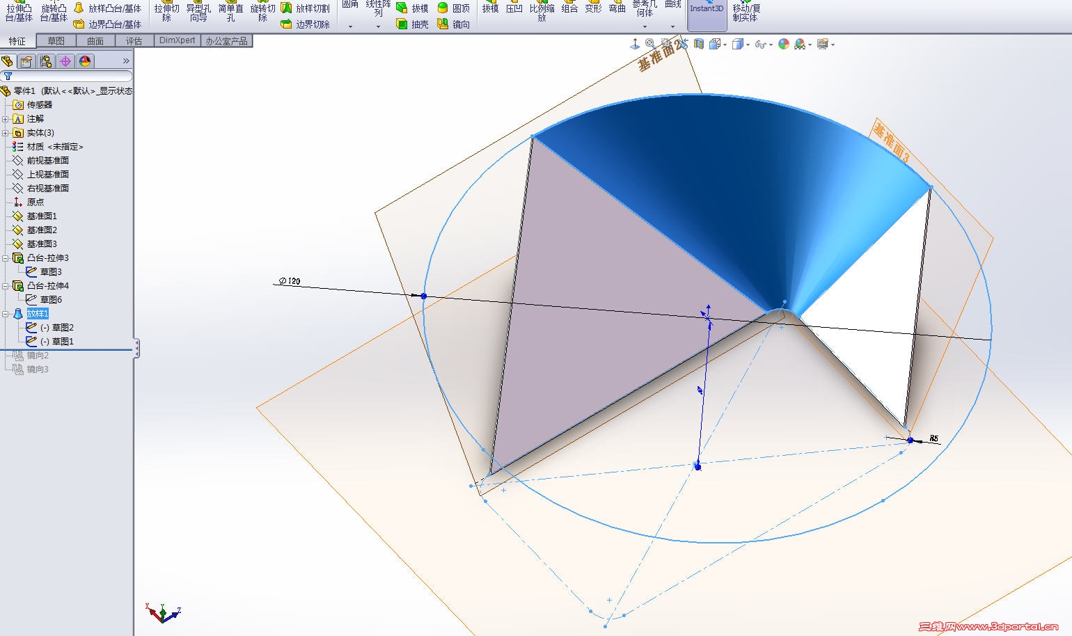

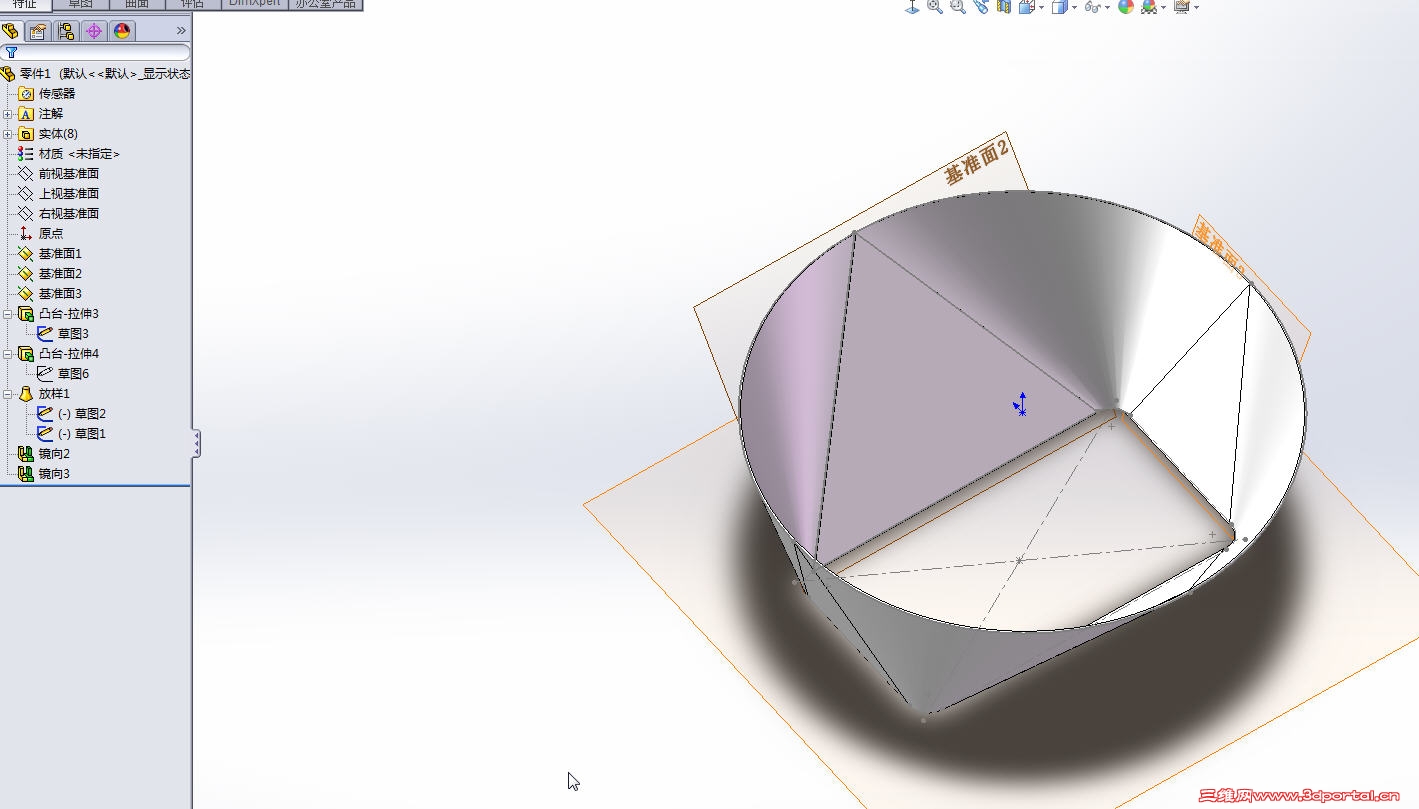

[求助] 如何画天圆地方钣金件
发表于 2014-1-7 17:28:22 | 显示全部楼层 |阅读模式 来自: 中国广东广州
  ^/ S6 O* V  O如何画天圆地方钣金件,详见一下步聚。

4 ^; y1 R; c: y5 F. |: U钣金不会!
& `- t( f( |. t9 x1 B Snap1.jpg Snap2.jpg % r9 k' P- y) G2 H! W2 d! n

这里有:
) X6 i4 O. z8 g; D8 K1 Nhttp://www.3dportal.cn/discuz/viewthread.php?tid=824488
