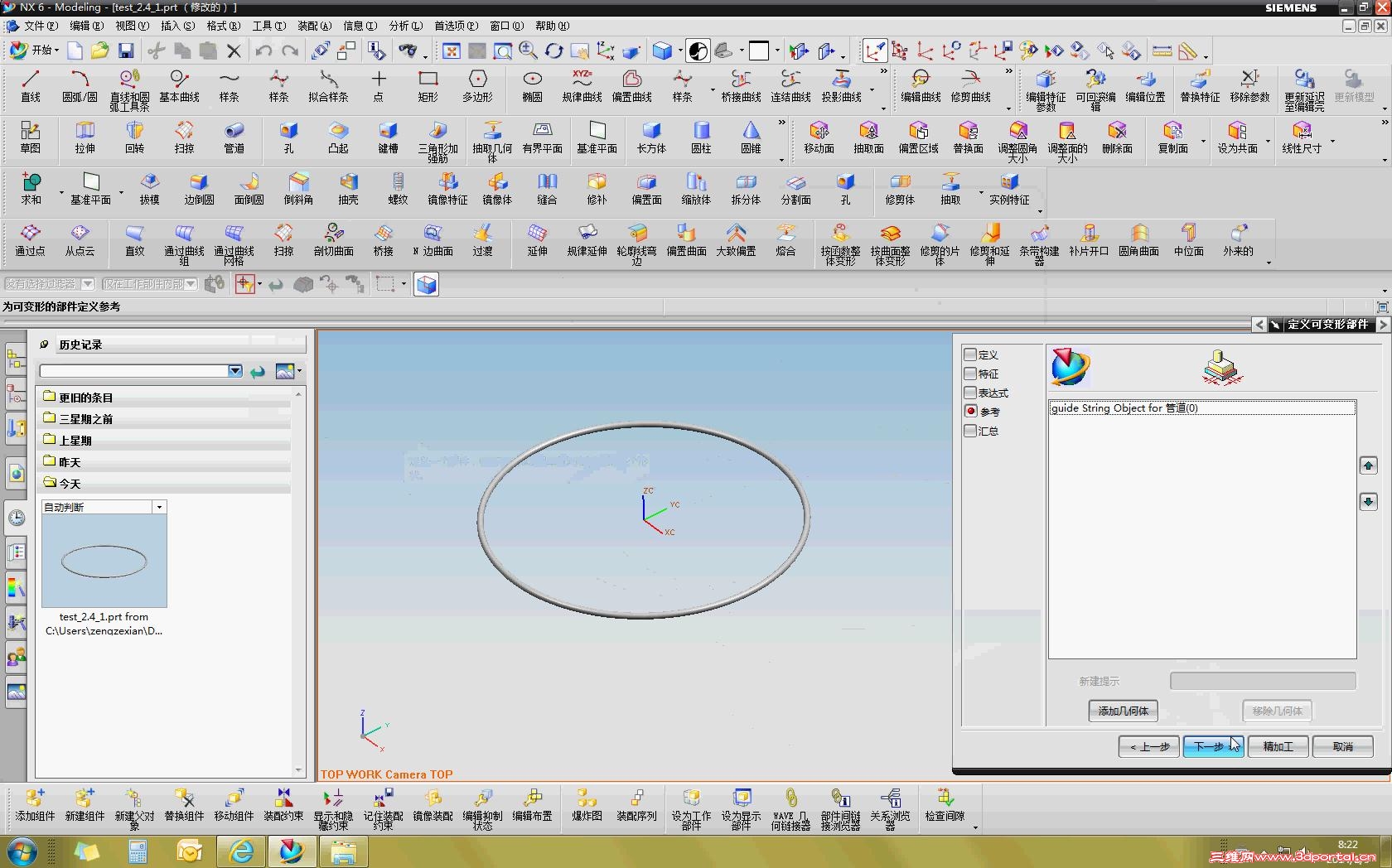

    如图,怎么用变形组件定义O型圈,然后在装配里面把它装进去。
 楼主| 发表于 2014-1-7 12:50:14 | 显示全部楼层 来自: 中国北京
变形组件可以定义O型圈的大直径,可以做变化。但是没有定义外型变化呢?

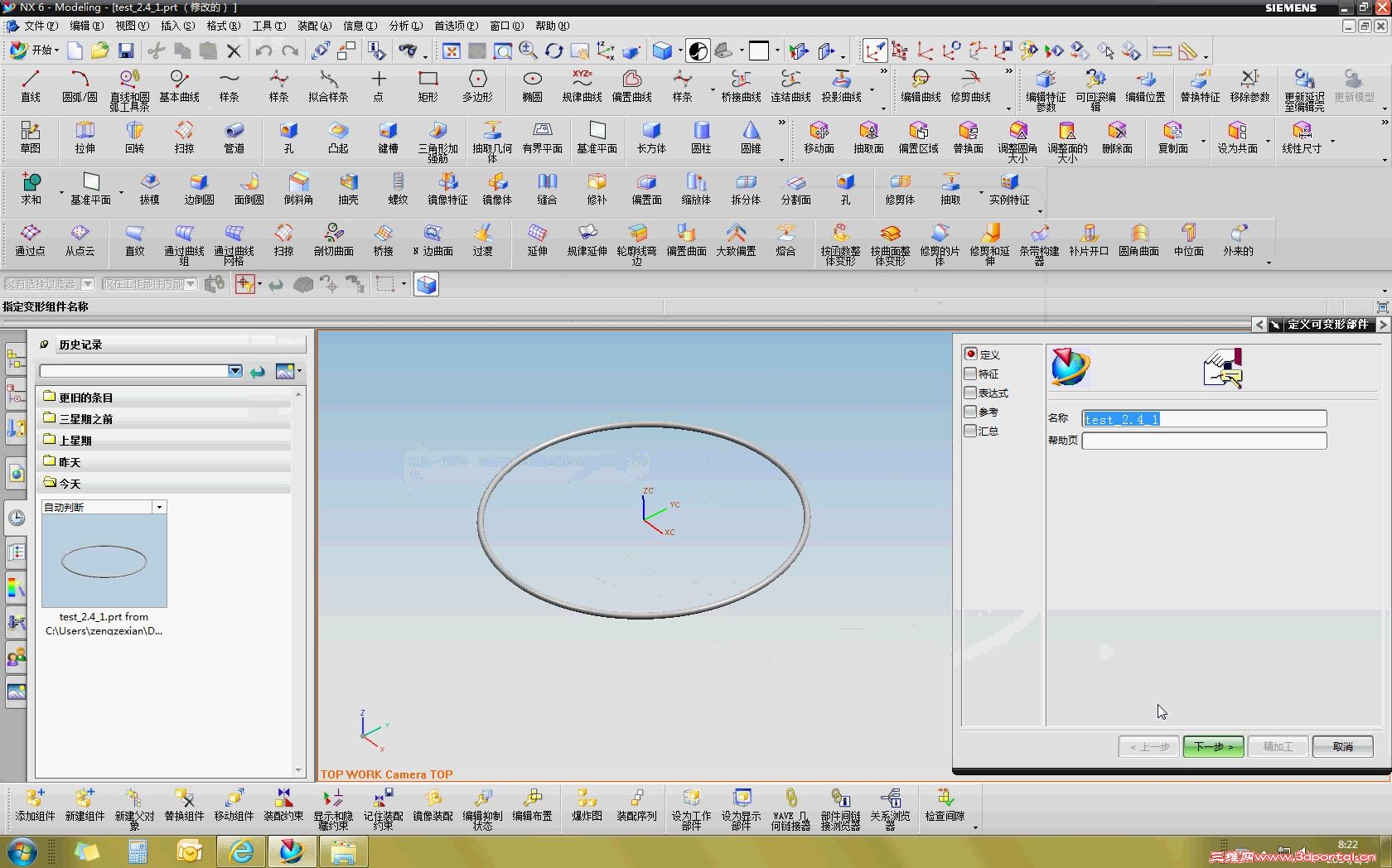

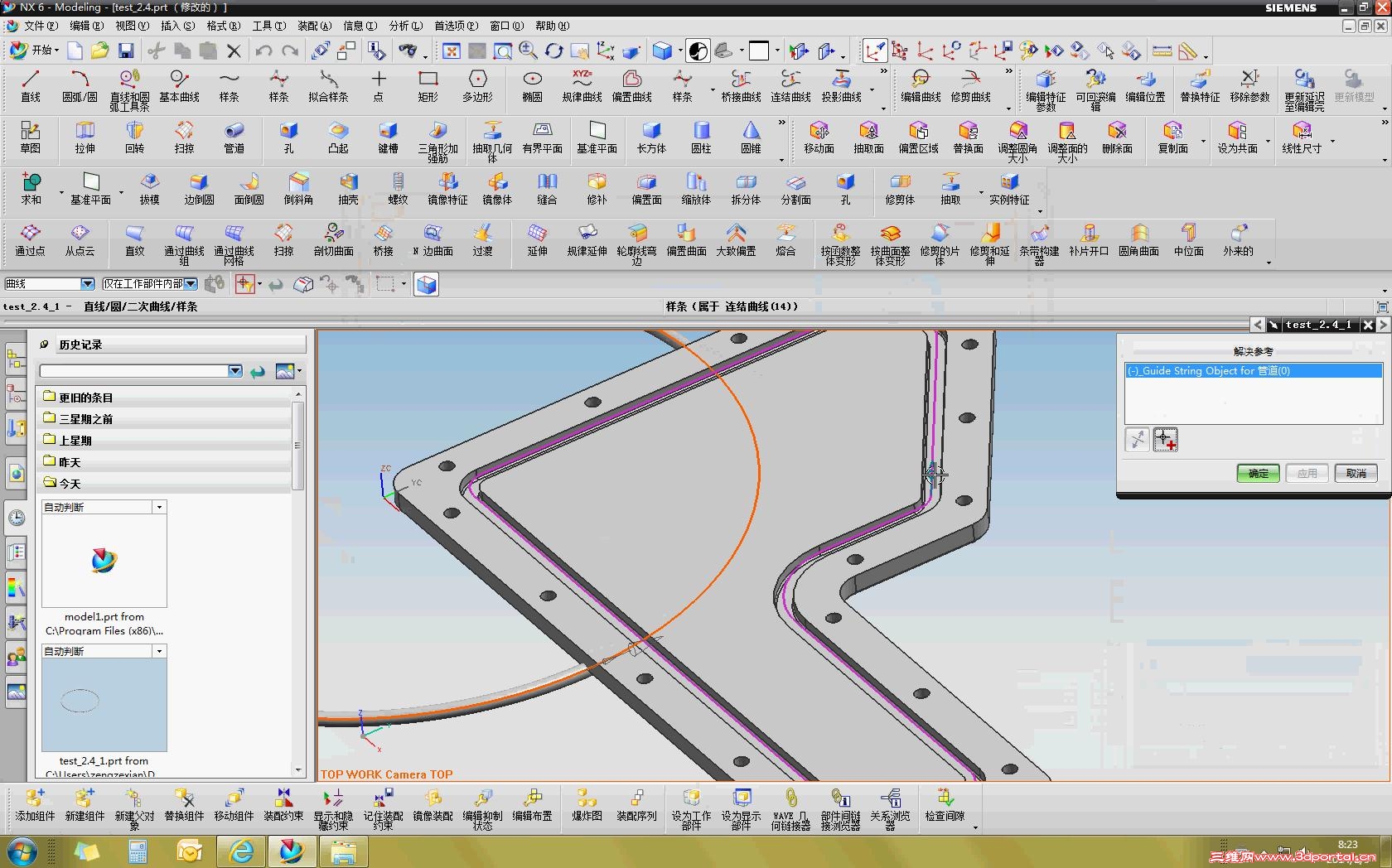

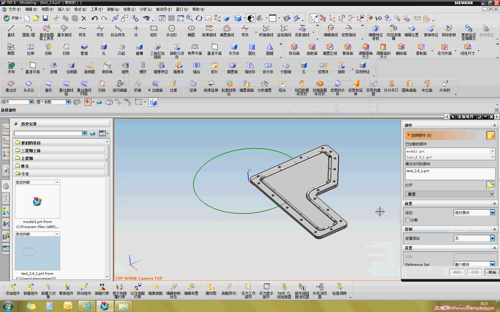

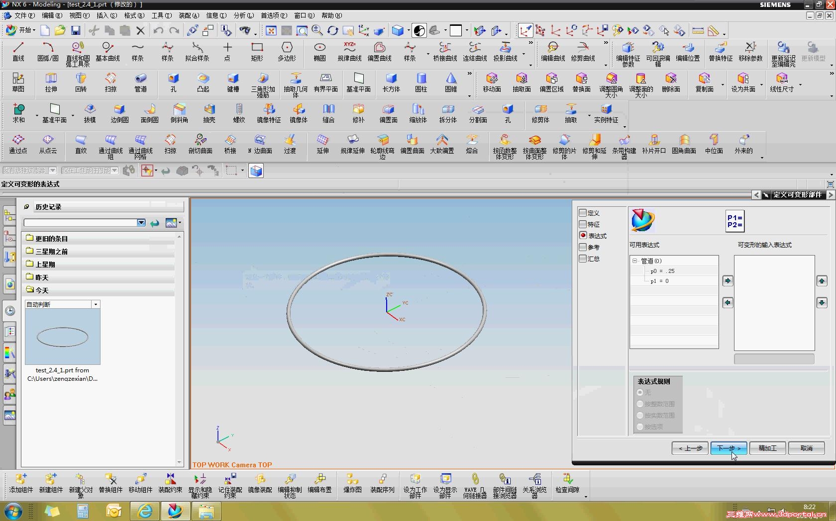

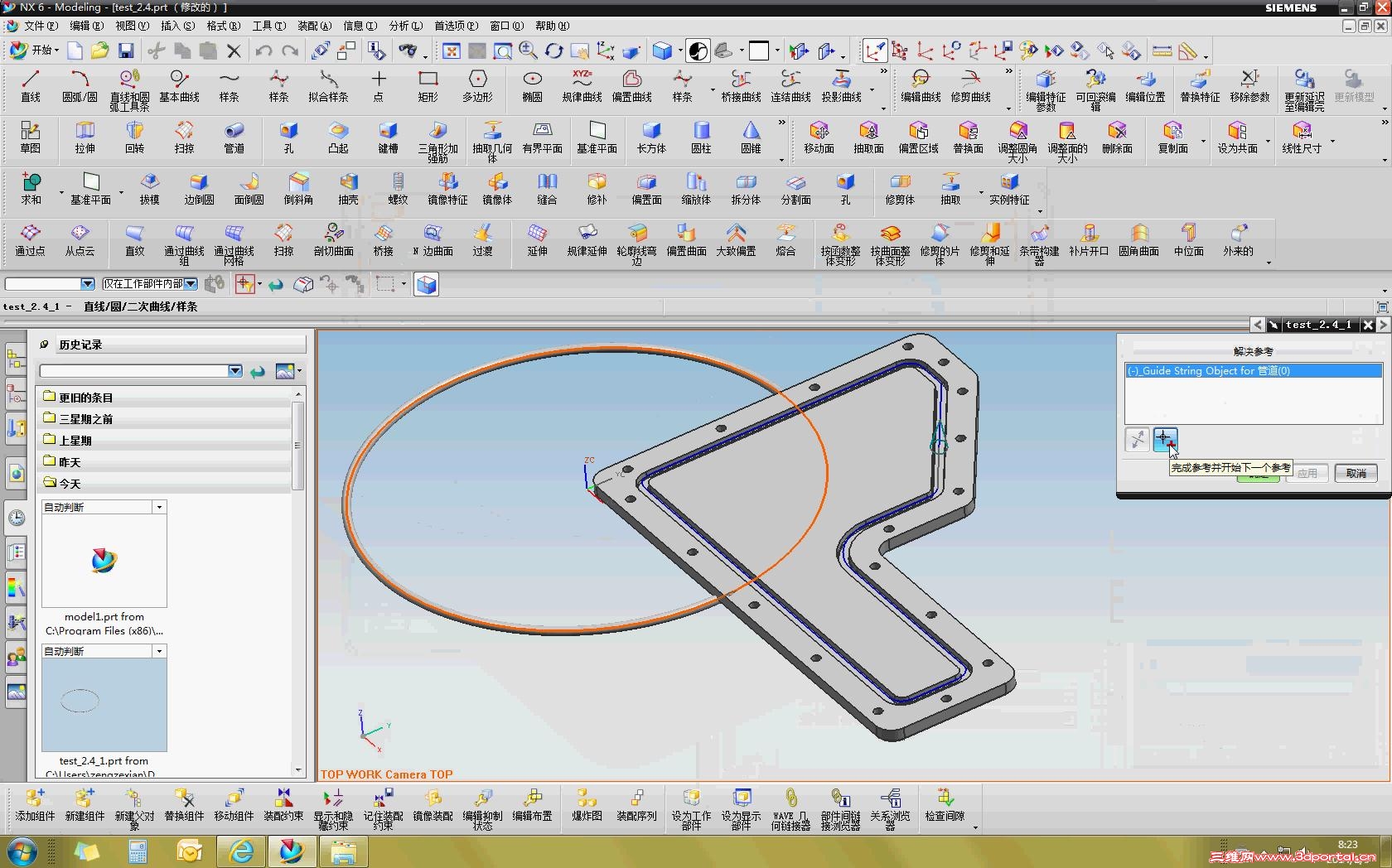

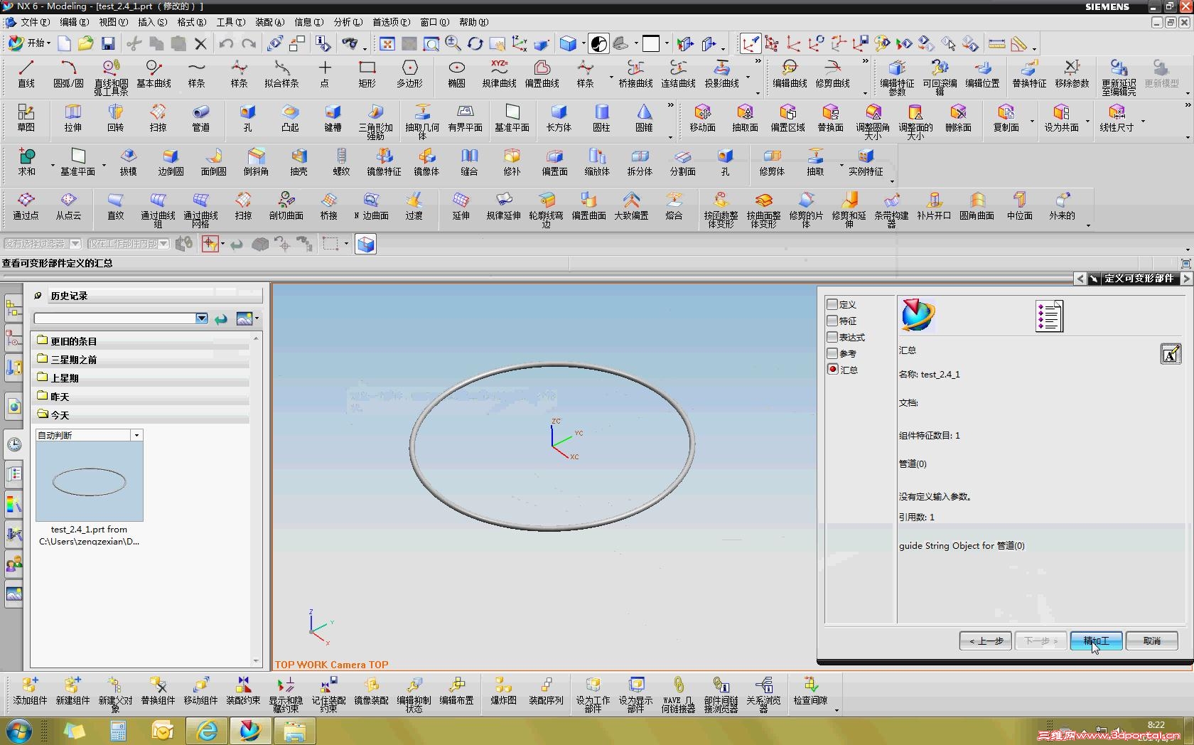

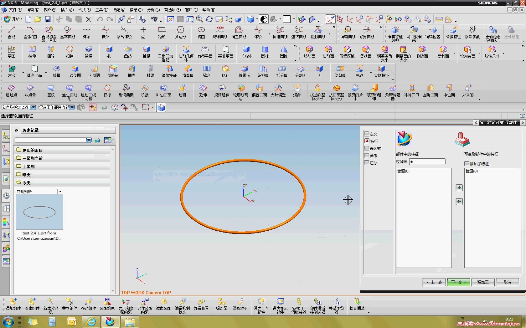

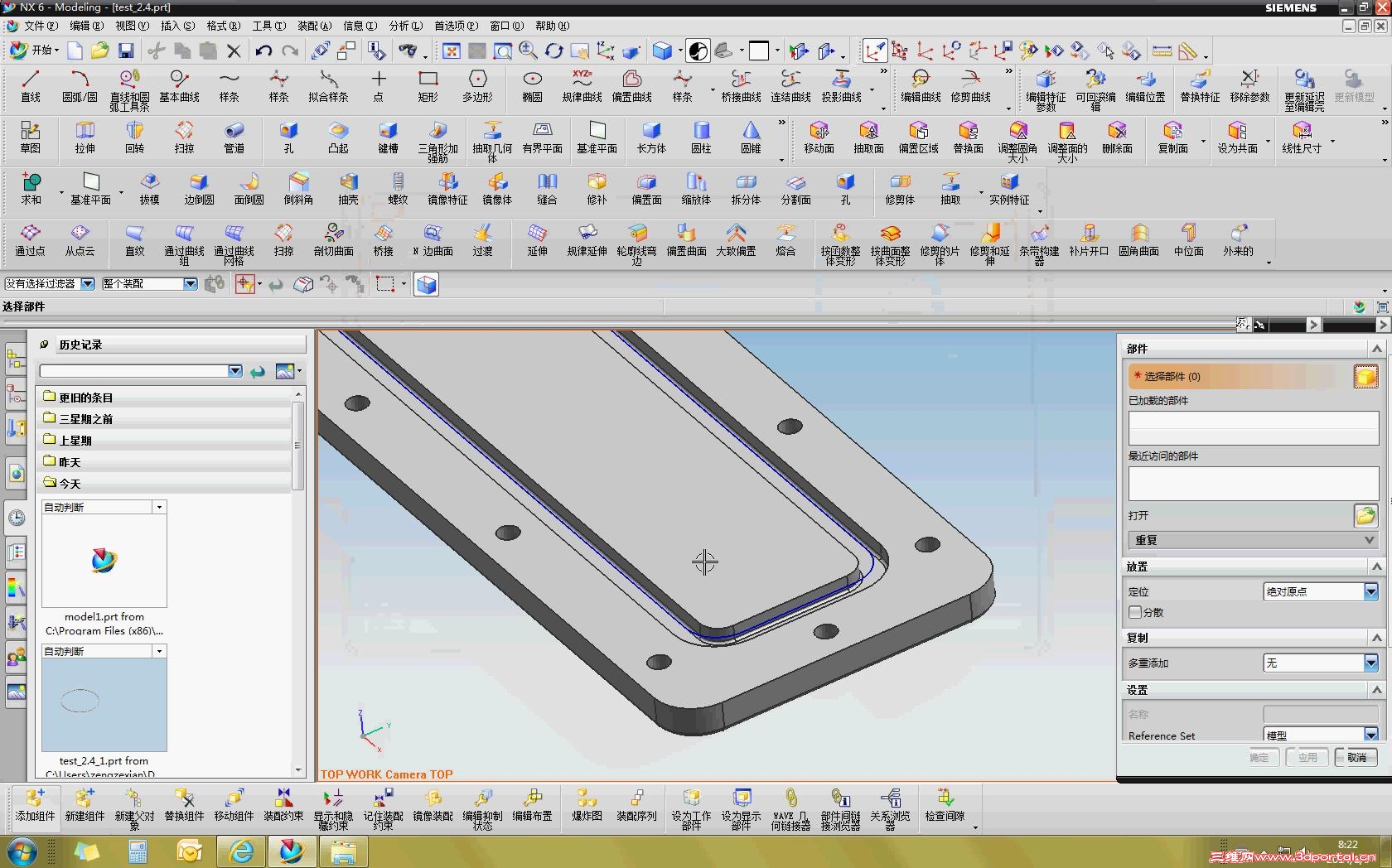

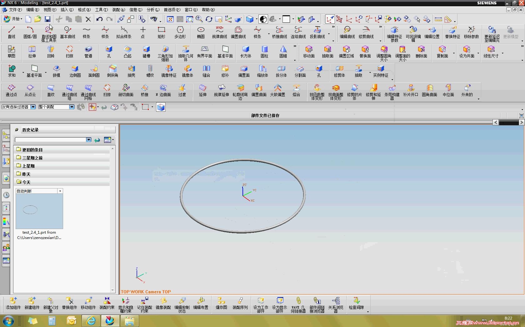

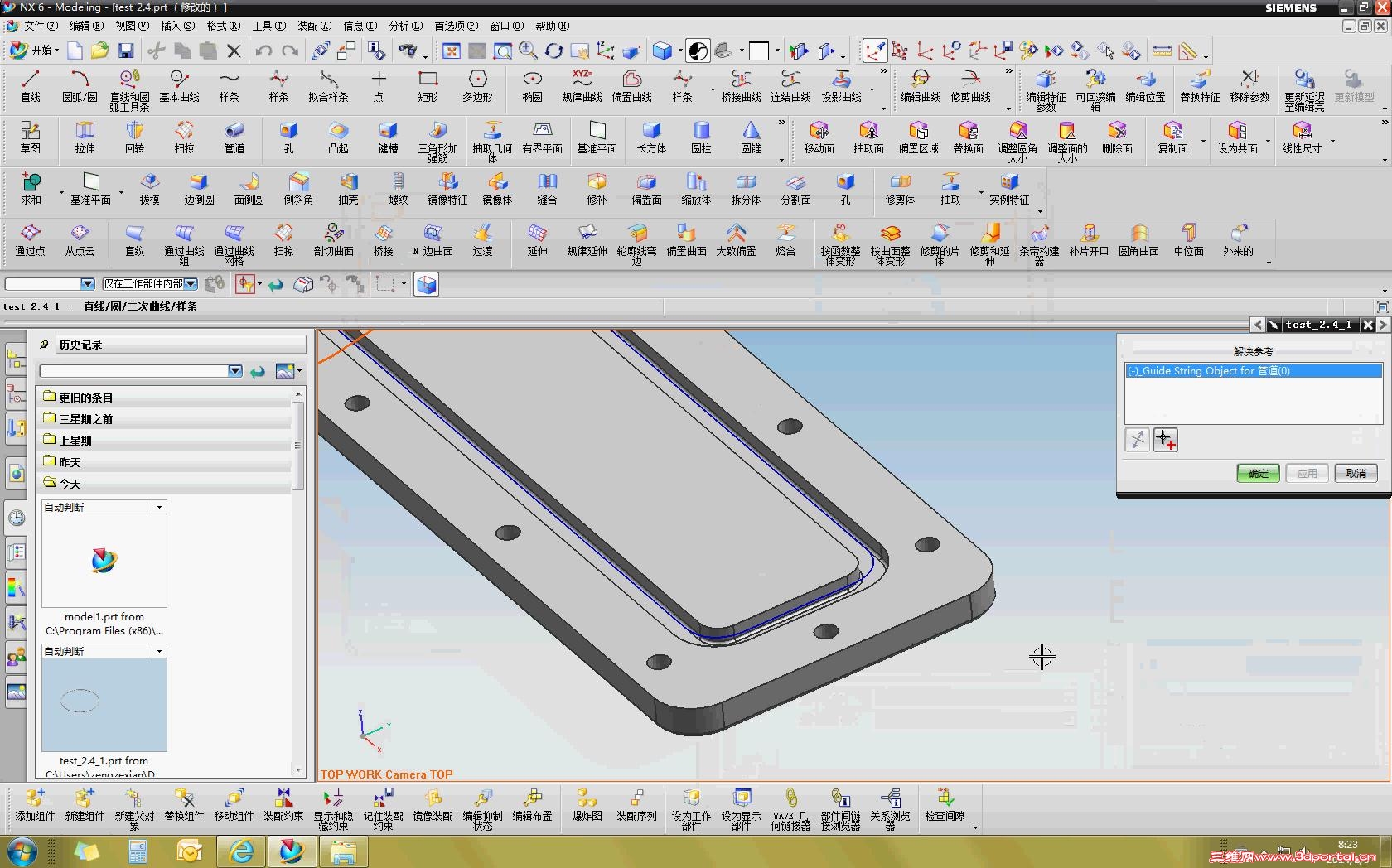

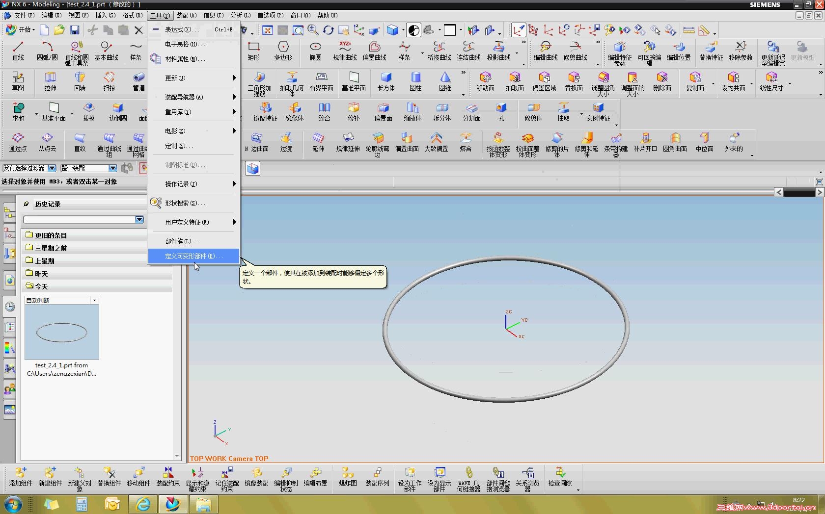

2 e5 R$ H( _) \$ j8 K2 O# z看图片吧,很详细
6 M5 G- n6 q# a% W0 m3 p
 楼主| 发表于 2014-1-9 08:36:57 | 显示全部楼层 来自: 中国北京
我一开始是做的视频,后来太大了,上传不了就截屏了。
