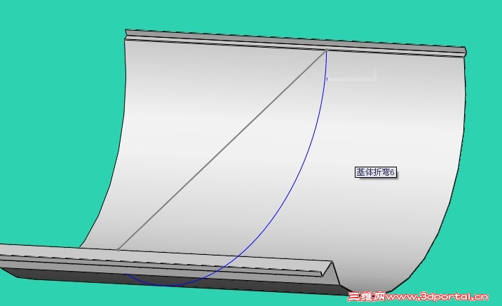

圆筒截面一条平面直线投影到圆筒内壁,产生一条曲线,经确认是一条平面曲线,请问这是条什么曲线怎么标注?可以计算出弦长和弧长
' @7 H: w% e5 q( s+ W: X4 t% [图示蓝色线即为投影后的曲线

应该是椭圆。
 楼主| 发表于 2014-1-6 17:31:31 | 显示全部楼层 来自: 中国湖南娄底
无法标注,可以给出为什么是椭圆的理由吗?

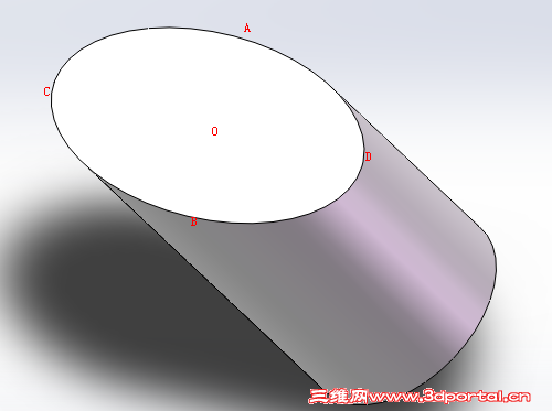

圆柱斜截面
圆柱斜截面
就如同一个圆柱,斜着截面,如图,则OA=OB,OC=OD,所以为椭圆

同意楼上的
, H4 N; b5 w8 J8 o- O图示已经很准确了
发表于 2014-1-8 15:55:02 | 显示全部楼层 来自: 中国安徽合肥
同意,应该是椭圆
