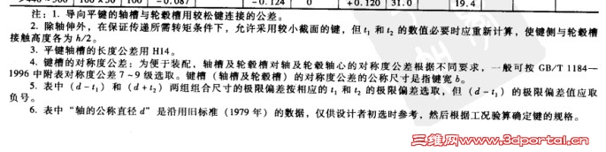

在轴段上的一个平键的键槽在这个轴段上的轴向应该怎么定位,如图片上的键槽最左端距离轴的最左端的定位尺寸,我在课程设计啊,这个不会

键槽距轴端的距离没有明确的规定,一般视轴的大小而定,如3-5mm以上。当然也可以铣通,比如电机轴。' _& q" g4 @# v. E) ~
键的长度则需要进行强度计算确定。

用轴端或(右侧)台阶都可以。
$ [3 {7 [  g% o  a. h+ A" Y+ |主要看轴的长短和加工时的测量是否方便:如果是短轴且加工时轴端悬空则两种基准都可以。如果轴较长且加工时轴端有夹头或顶尖,那么就用台阶作为基准较好。这是因为对刀时直接将铣刀靠上台阶在移动一段距离即可。如果这时用轴端为基准则不好对刀。

键槽左端与轴左端面和右端与轴台的距离,较小的轴为5mm,较大的轴为10mm,一般为5的倍数。

这个应该可以根据你所带动齿轮或者链轮等具体参考设计,如果深度的话可以查机械设计手册有标准

键长一般选择标准系列,因此轴上键槽的轴向尺寸定位要求不高,因为孔的键槽可以滑入
