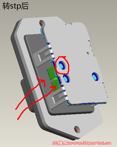

[求助] pre4.0转stp后颜色有变化,怎么让颜色保持原样?
发表于 2014-1-3 10:51:49 | 显示全部楼层 |阅读模式 来自: 中国广东
1三维币
! L6 y$ A* i+ u, |% W我的step_export_format   是用的 ap214_cd7 Y7 T# D+ T- ]* C. s
请高手指点问题出在哪里啊?

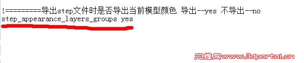

在“工具”选项里寻找:step_appearance_layers_groups“将NO改为YES就OK啦!7 P3 |) U" Y, {, ~7 y$ F% [) [

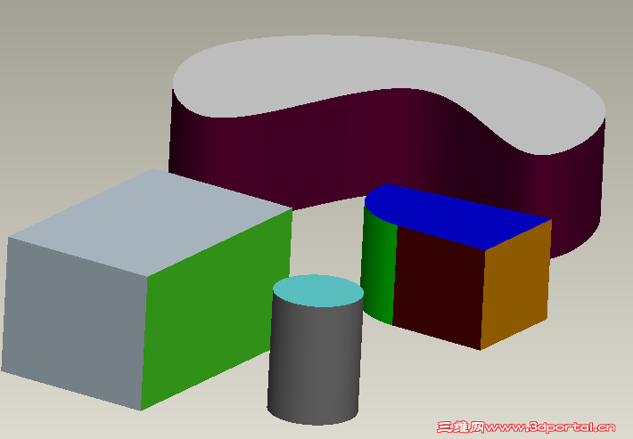

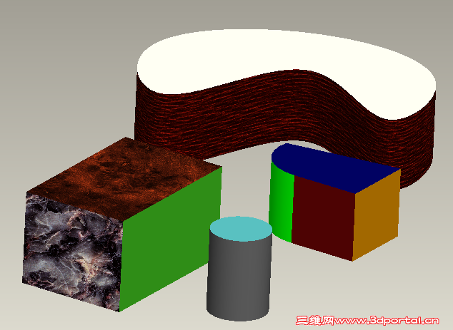

- D. ]  P# Q1 ~& X# e+ c上面是我随便弄的图形,转换后对照颜色。我是零件图直接上色,然后转stp,大家可以看到颜色是部分变化的,我理解的是,基本的颜色是可以转过来的,可能在深浅上会有些许区别,复杂的图案颜色可能就转不过来了,我猜想是不是stp属于较低版本,库中颜色不够用??我用preo4.0转的,也是用proe4.0打开的

在“工具”选项里寻找:step_appearance_layers_groups“将NO改为YES就OK啦!;
