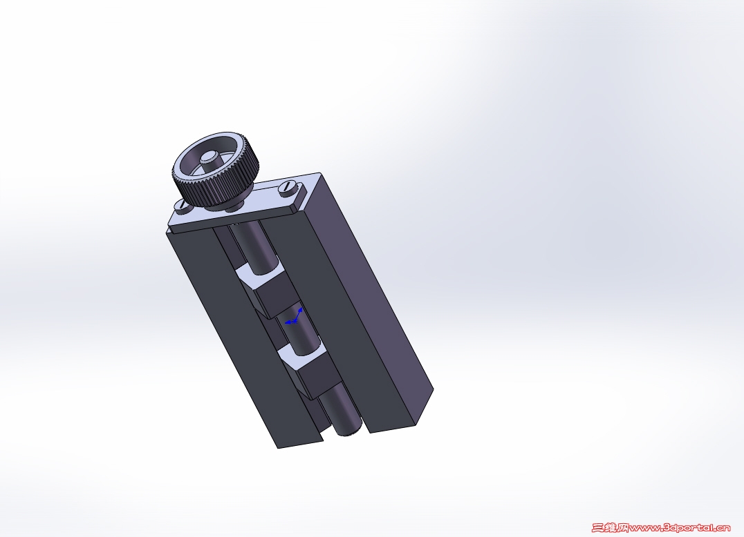

[已答复] 求问如图的标准件怎么实现前后左右运动?
发表于 2014-1-3 09:11:50 | 显示全部楼层 |阅读模式 来自: 中国江苏苏州
需要用几个标准件,且标准件怎么固定法??# J! Z% Y8 x+ v; q, E1 z: a

是丝杠吧,MISUMI中有简易调整组件。两层才能实现前后左右移动

用上下2层的结构,也就是十字滑架才能上下左右的运动

楼主可以到车间看一下普通车床的丝杆结构、镗床的主轴结构等。

只能用两层才能实现可靠的前后左右移动,参考XY平台。
