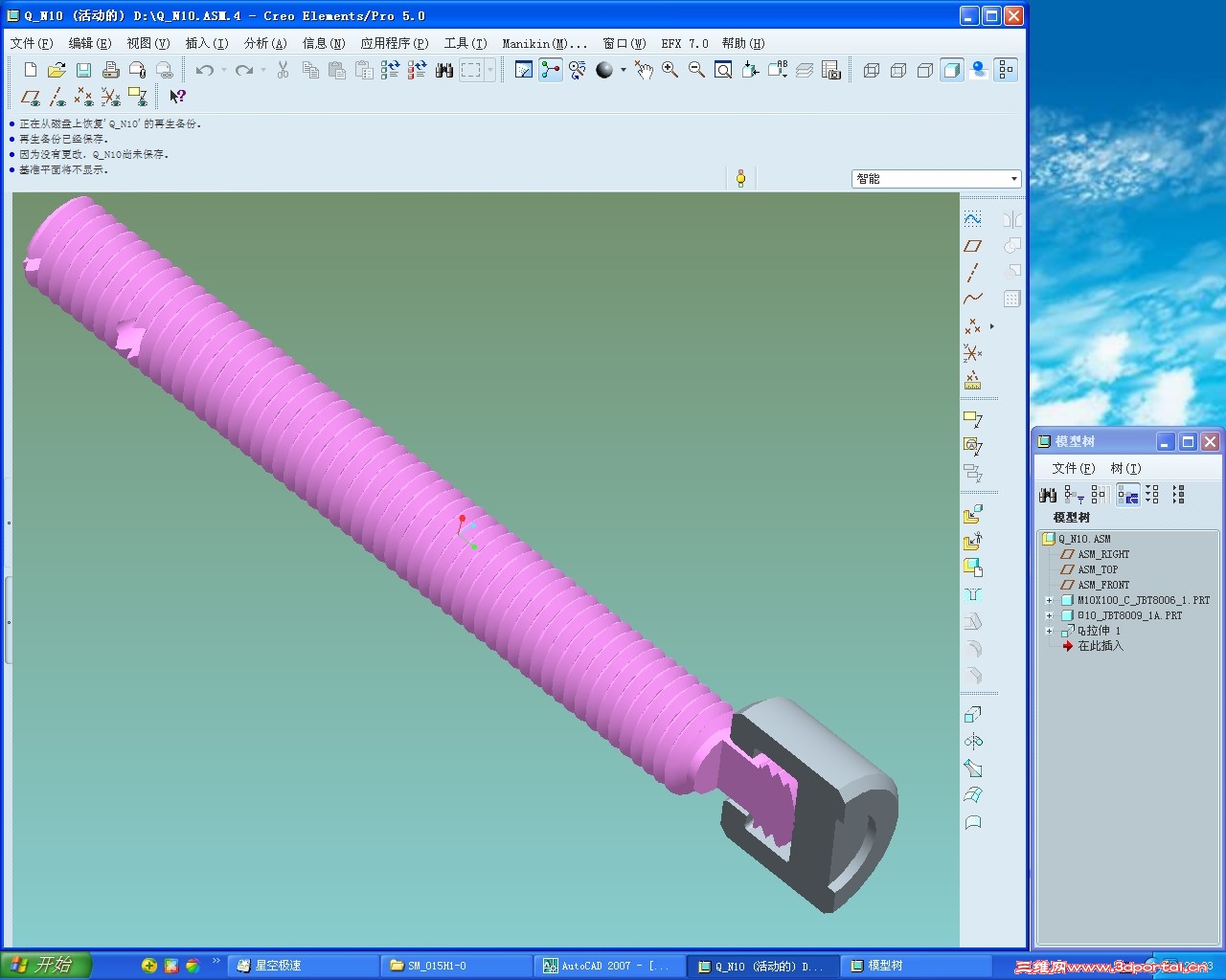

请教各位高人* e7 L* {7 a9 b: s7 y) b
G型夹钳的螺杆的头部那个端头是怎么装配上的

发表于 2014-1-6 23:13:21 | 显示全部楼层 来自: 中国北京
本帖最后由 hhq426 于 2014-1-8 21:10 编辑 1 F! U) |  ~0 |$ ^" f- s
( }% I" ^' l# O! B: R, F
OG型夹钳的螺杆的头部那个端头 应该是浮动连接的:可以前段是螺纹,拧到头便进入大于螺纹外径约1mm的空腔内,实现机构的。典型的浮动连接,我发pro/e2个标准件图片,一看就明白,我特将螺母切了一刀。。
虎强 + 3 技术讨论

 楼主| 发表于 2014-1-21 20:54:59 | 显示全部楼层 来自: 中国上海
hhq426 发表于 2014-1-6 23:13 static/image/common/back.gif5 ~/ O2 H! h# l+ z5 Z0 u
OG型夹钳的螺杆的头部那个端头 应该是浮动连接的:可以前段是螺纹,拧到头便进入大于螺纹外径约1mm的空腔内 ...
. V$ D: E" H3 N. @+ q$ K
谢谢高人,图画的很明白,谢谢
