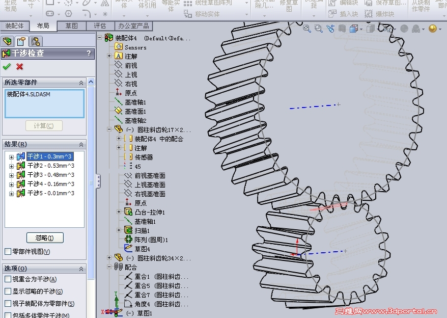

麦迪工具箱生成的一对斜齿轮,装配时总是有干涉,旋转角度改了很多遍还是有.各位大神们,求解

好像是齿形的问题,迈迪生成的锥齿轮也会干涉的。这种小问题,不用计较那么多吧?

干涉了,怎么装配,怎么运动仿真呢?不过把中心距拉大点能消除干涉,手动齿轮能转动,但运动仿真加了马达却动不起来,不知道为什么

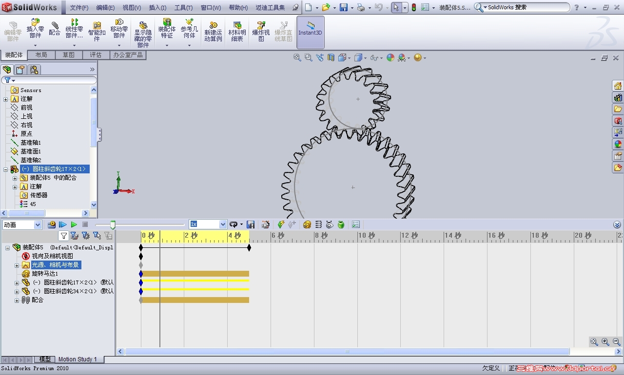

期待中解答中,同时想问一下。运动里面的三种模式,动画、基本运动、motion。你为什么不用动画去做呢?那样及时干涉的话也不会有什么问题吧。

说不定,肯定是插入的第一个齿轮没有设置成浮动,因为SW插入的第一个零件默认是固定的;或者就是第一个齿轮和第二个齿轮间没添加传动关系,造成第一个齿轮动时第二个齿轮不跟着转动

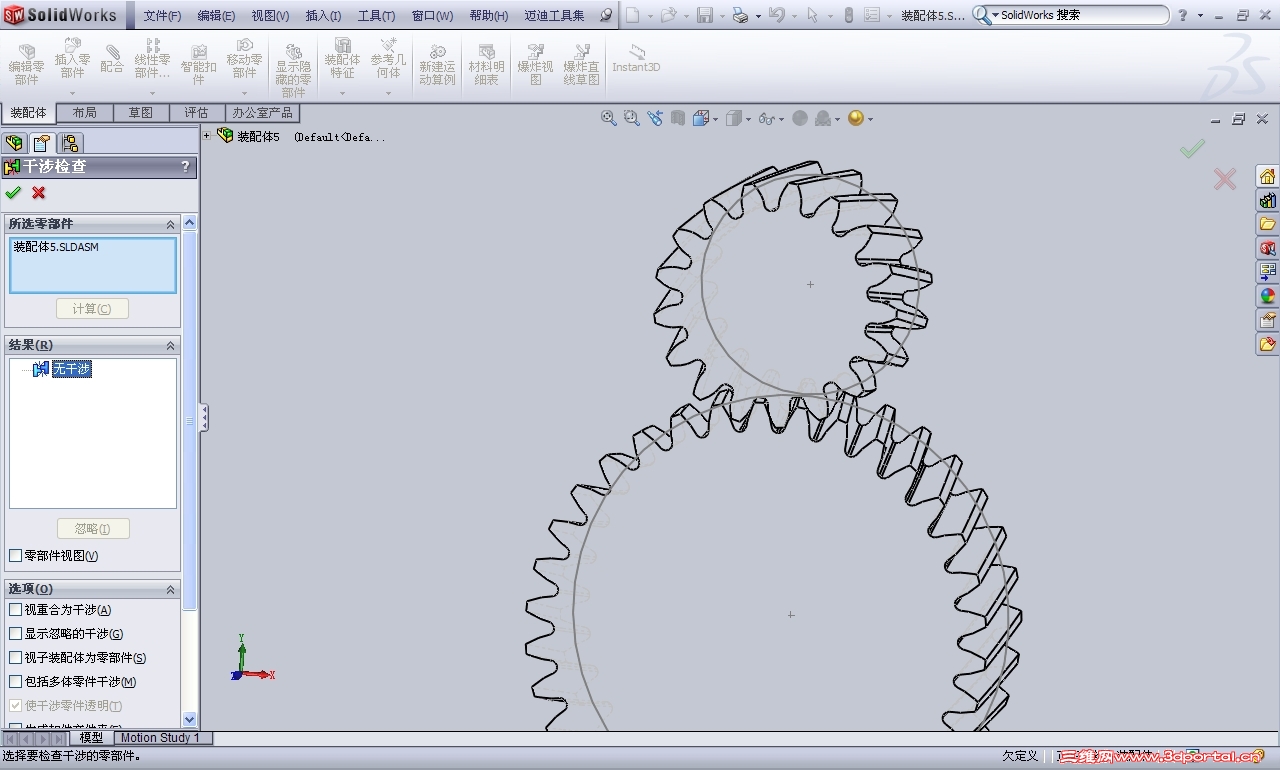

( ]' @0 \8 J3 x. u, |$ Q就把两齿轮的轴心距稍微拉大点,关键的是在motion前在特征树中把你调的角度删掉就OK了 CP`T)`CDZ$}]4S}HOAR(X.jpg

第一次用这软件,很多地方不懂的,不好意思了
