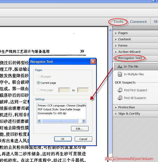

3、为了识别文档中多页面及中文,我们需要编辑选项,选择需要的

, d/ w: {8 c, s4、当然,我们可以不通过右键的方式,也可以使用文本识别选项,在右侧“Tools”里同样有“Recognize Text ”,' v9 o4 K  U9 M. Q/ |
04.png ( ^9 B8 j; c# ]- J7 @

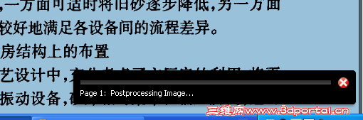

/ n' c  X0 t6 X" z% L9 g5、在设置好后,点击上界面OK,即可进行文本识别% {9 m% n. t$ b0 Z. S# {: D/ m
05.png ; v1 H0 @  p. T  V3 ?
, S& p& |$ [, J6 N* R2 A; {/ c9 n; E; d6、pdf文档被处理后,能选择里面的文本了,即处理后的pdf文档可以复制文字了

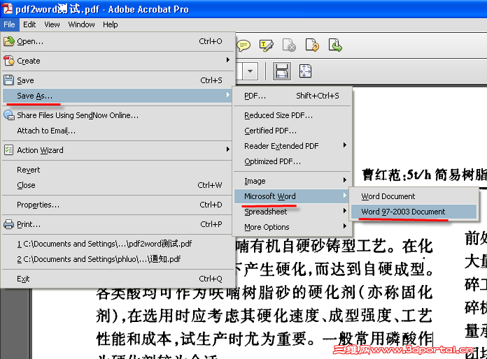

1 K; q5 J) R  h1 h1 }0 j7、这样处理过的pdf文档可以直接另存为可编辑文本的Word文档了
; ^: h5 t1 [- ?' q$ _& _ 07.png
