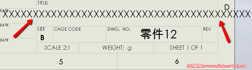

大家好,SW工程图“产品描述”一栏采用属性链接设置,当文字很长时,会长出图纸边线,不知道SW是否可以像excel单元格一样可以设置缩小字体填充?

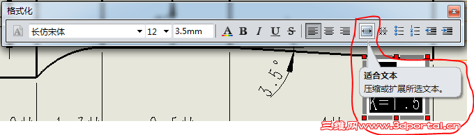

见图

谢谢,这个操作对没有链接的文本是可以的,但链接属性,然后输入文字,还是不会缩小填充。
发表于 2014-1-1 09:41:17 | 显示全部楼层 来自: 中国辽宁大连
2楼正解,楼主可以再试试,连接的应该也没有问题!
