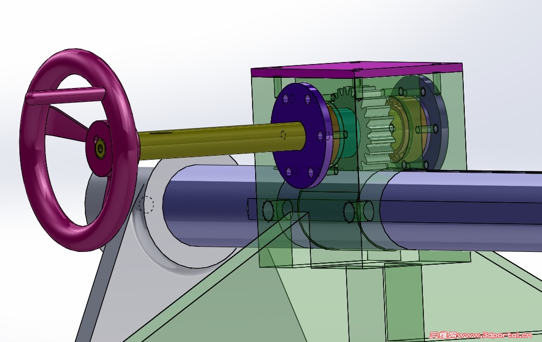

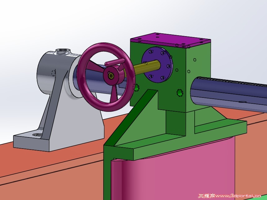

大虾们,帮我看看这个机构有何问题,利用齿轮和齿条在横杆上左右移动,此机构有何设计问题?应注意哪些点?2 d, c+ W  h# S
发表于 2013-12-31 10:43:11 | 显示全部楼层 来自: 中国江苏苏州
手柄悬臂设计有问题,直齿轮左右没有限位会发生串动
plc + 2 应助

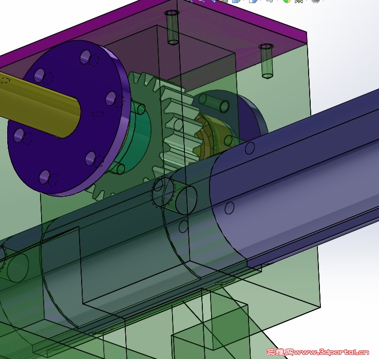

发表于 2013-12-31 10:56:36 | 显示全部楼层 来自: 中国湖北黄冈
齿条上要有键槽导向,以保证齿轮/齿条间的间隙均匀。
plc + 2 应助

限制了呀

( j# p+ x4 q1 [9 N4 j( f7 Z! F1 z( Z齿条上要有键槽导向,以保证齿轮/齿条间的间隙均匀。
0 u, B9 P; }( Y2 d; k不是很明白,能具体说说吗 或画个简图吗

是这样吗?????2 p9 ^& g3 p% A: r1 ^; |5 K! p
发表于 2013-12-31 12:27:13 | 显示全部楼层 来自: 中国湖北黄冈
hbsky20 发表于 2013-12-31 12:02 static/image/common/back.gif+ b0 G" h7 h2 {1 }) l0 H) [
是这样吗?????
3 Z# W6 S( g/ [1 s' B+ \
对。键要与导向孔的槽就8紧配,与齿条上的槽松配。

发表于 2014-1-2 10:29:28 | 显示全部楼层 来自: 中国山东聊城
齿轮箱体与齿条横杆是接触滑动的,箱体孔内应该镶嵌有淬火滑套便于磨损后更换。一般箱体制造麻烦,成本高。

不知道要求精度高不高       首轮那工作起来可能会吃力     适用下滚动轮
发表于 2014-1-13 13:55:56 | 显示全部楼层 来自: 中国江苏苏州
这个主要看是你的结构是什么样的要求了! `$ x9 ]  M6 p( i) ^+ L
如果是一般的手动调节,调节的精度不高且调节的次数不多时,这个结构只要有限位、锁紧和导向就没多大问题,你可以参考汽车的转向系统,就是这个原理
