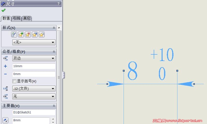

请教各位高手,我需要让solidwork中的尺寸单位显示为mm,而公差的单位显示为微米,(例如0.800mm-0.81mm需要显示为0.80+10)这个如何才能实现?  Q2 }# j; Y5 e% a4 D2 M, `

 楼主| 发表于 2013-12-31 09:41:56 | 显示全部楼层 来自: 中国浙江杭州
我需要这样的,这是按瑞士的标准; `) U& J! @* Q7 P1 @' E1 T9 l, V; a
发表于 2013-12-31 09:53:19 | 显示全部楼层 来自: 中国广东东莞
 楼主| 发表于 2013-12-31 14:01:02 | 显示全部楼层 来自: 中国浙江杭州
那如果需要0.80+10-4怎么办# @- D( C% ~: l, C

发表于 2013-12-31 19:42:05 | 显示全部楼层 来自: 中国北京
你公差选“双边”,随便你输多少!

发表于 2014-1-4 08:11:08 | 显示全部楼层 来自: 中国江苏泰州
本帖最后由 0003 于 2014-1-4 08:12 编辑 " x: ^" }# g- B+ H- a
+ Q8 x4 O2 u+ u6 C( t* Z/ q4 d这有何难,sw软件提供了双边公差,图纸中又不显示单位
