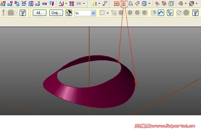

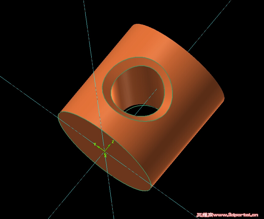

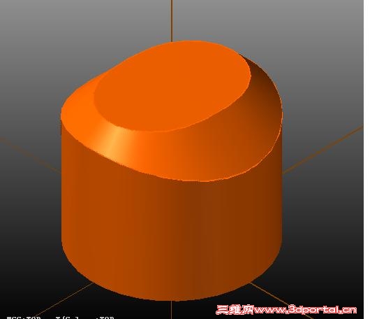

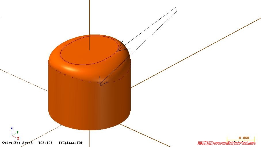

相信大家都知道3D变化倒圆是怎么做出来了,这里我就简单介绍下3D变化倒角是怎么做的。, B$ i6 J$ k1 y4 d1 v6 K9 V
具体的做法;先做好3D变化倒圆-----再抽取线-----做举升曲面----实体修剪----完成
