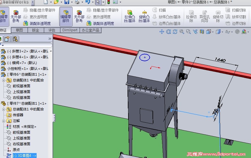

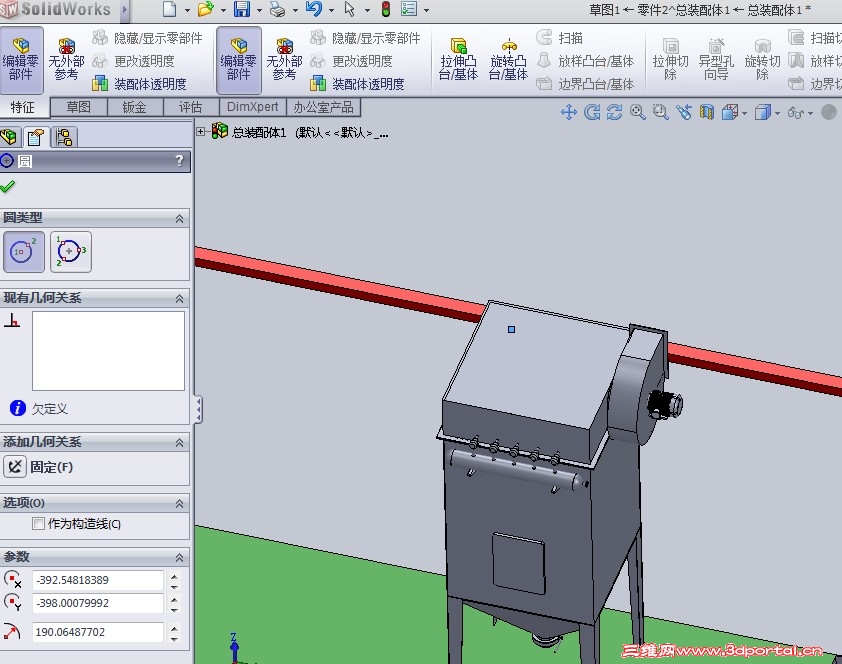

装配图中要画很多管道,想用3D草图+扫描功能,发现扫描功能是灰色怎么不能用,求解,或者有更好的,容易的办法生成管道

你都画在一个3D草图上当然不能用了!你得把扫描轮廓和扫描路径建在两个草图中6 H: N& _8 N5 A3 I, E& m
