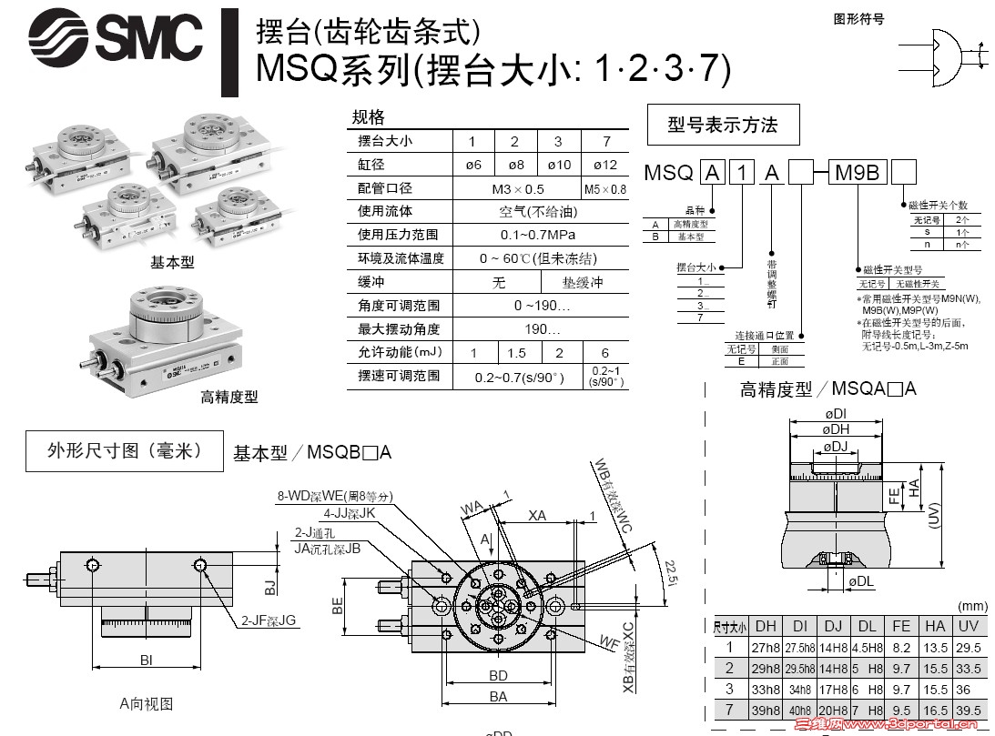

发表于 2014-4-20 11:28:24 | 显示全部楼层 来自: 中国北京
本帖最后由 hhq426 于 2014-4-20 11:30 编辑 + l, t7 J: G+ |; ~5 f
* T+ R0 C* f3 F/ Z
SMC-齿轮齿条摆台摆动汽缸(可以精确调整 )转动位置
msq[1].rar
1.07 MB, 下载次数: 9
洪哥 + 5 感谢帮助!
发表于 2014-4-30 09:52:22 | 显示全部楼层 来自: 中国安徽合肥
hhq426 发表于 2014-4-20 11:28 static/image/common/back.gif, t, T, J5 b7 A, t! G/ V
; Q+ L+ P9 z1 E& {你的一个气缸就要1000~2000了 ,都要算成本的
洪哥 + 2 感谢帮助!
