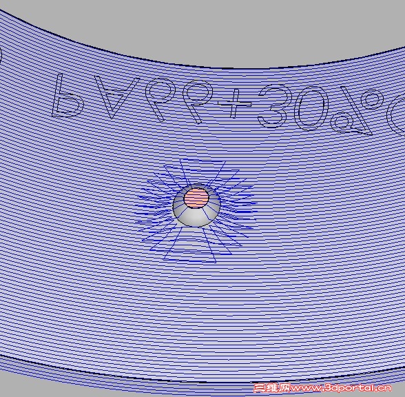

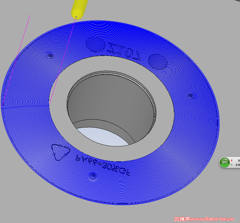

图中的3个点进胶位置走的不理想,求指点。。

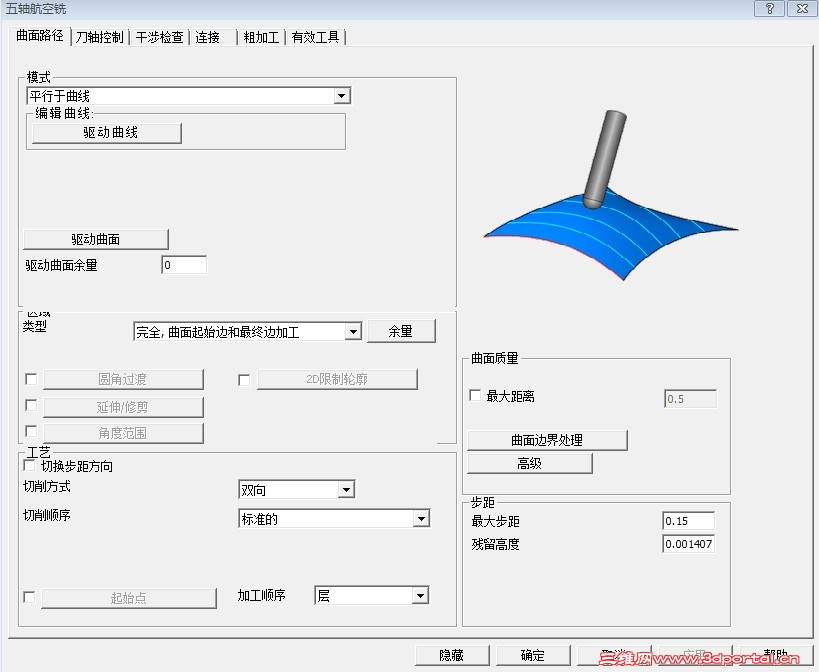

连接、驱动曲面、干涉曲面的问题 自己找找看
发表于 2013-12-30 10:18:38 | 显示全部楼层 来自: 中国四川达州
你把圆角过度打上勾应该可以解决这个问题的。。。。
 楼主| 发表于 2013-12-30 21:50:54 | 显示全部楼层 来自: 中国天津
Lfangyi 发表于 2013-12-30 10:18 static/image/common/back.gif% }( Z$ C+ Q/ A9 K/ f+ Y+ B
+ M; g+ C5 t& t- \/ X7 R" T$ p8 Z试过了,有点变化,但还是不能彻底解决。

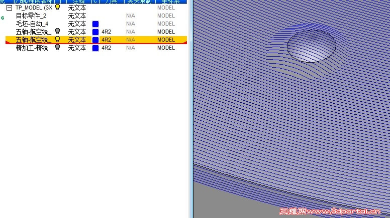

  y, a% e) i6 A. }9 k/ ?- \+ V 2.jpg # X- I* \: V* e+ T4 [% F1 K
真看不出区别。

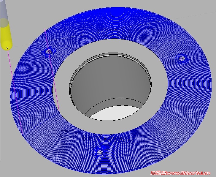

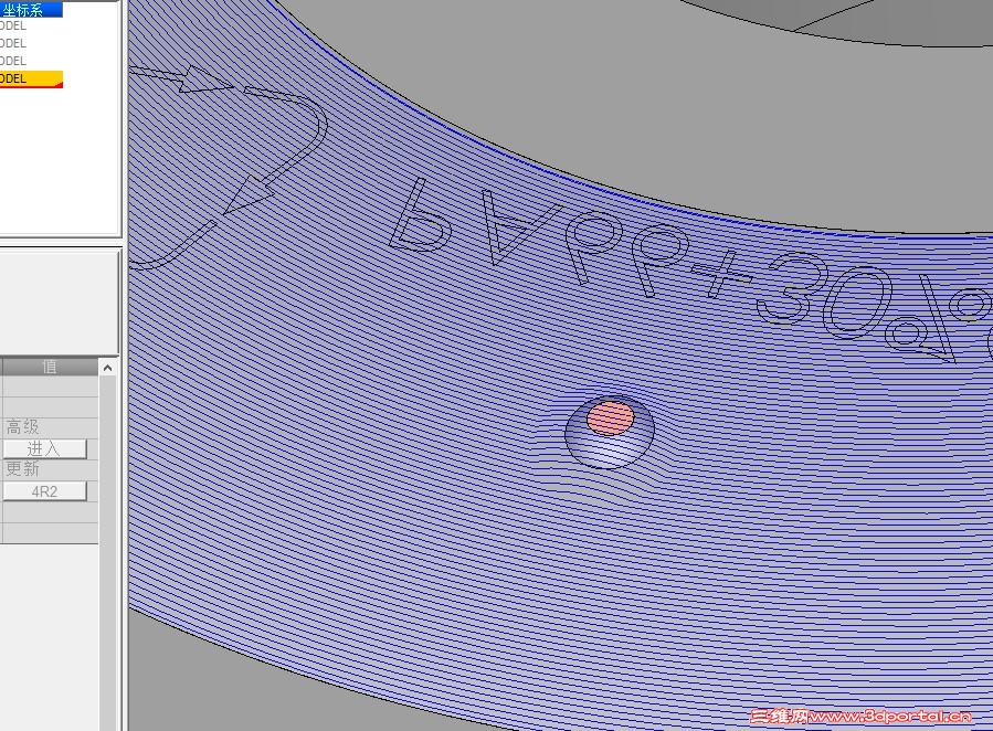

发表于 2013-12-31 14:51:48 | 显示全部楼层 来自: 中国浙江绍兴
这种效果怎么样?7 d4 P7 T4 M9 m

 楼主| 发表于 2013-12-31 21:09:44 | 显示全部楼层 来自: 中国北京
吞吞吐吐 发表于 2013-12-31 14:51 static/image/common/back.gif
" ~# _* l3 O9 O  o' l2 ?这种效果怎么样?
/ P# Q& ]8 Y5 _% C3 W
要的就是这个效果 ,请问大神,关键在哪里呢。

给你个思路自己做做看:
; l1 N( v9 }5 s( G# W" s) M驱动面进胶点处补一下   把进胶点作为干涉面    包你满意!

你把曲面补完整了就好了

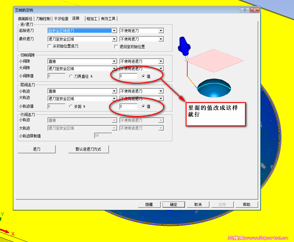

发表于 2014-10-16 10:57:50 | 显示全部楼层 来自: 中国江苏苏州

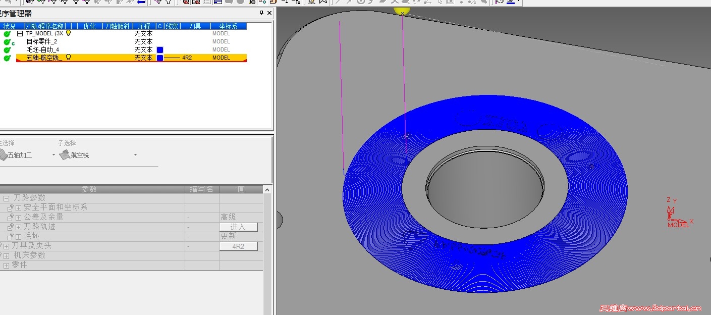

将刀轴控制      刀具运行     改为所以刀具中心 即可
