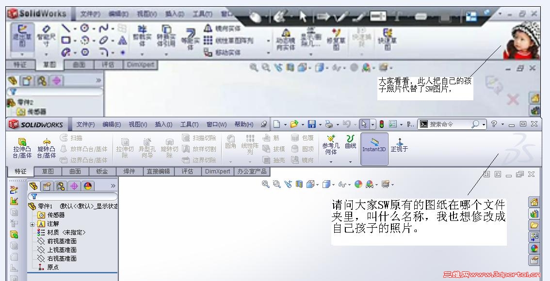

大家好,如图所示,请问如何替换,此图片在SW的那个文件夹里?

以前论坛里有,搞忘了,你搜搜嘛,改logo图片的……

发表于 2013-12-28 21:47:53 | 显示全部楼层 来自: 中国甘肃武威
这里8 i* y% }' ?/ ]* A. y
http://pan.baidu.com/s/1kTx7vs7

7 f+ n. P7 s9 t! P你好啊,我根据你的提供的方法,图片也修改了,注册表也修改了,可是还是显示不出来
0 W- q" e1 z, H" q  C, r& L只是原来的图片没有显示

发表于 2013-12-30 22:33:40 | 显示全部楼层 来自: 中国甘肃武威
SW2009-2013用户Logo导入注册表.zip (1.83 KB, 下载次数: 8)

 楼主| 发表于 2014-1-1 19:27:27 | 显示全部楼层 来自: 中国山东淄博
哈哈,我找到原因了,就是图片的问题,图片的位深度有24改为32就可以了。
