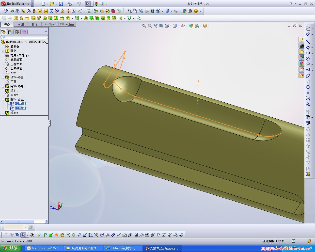

画了一根轴,草图前后的曲线是镜像的,为撒扫描出来的前后的不一样啊。* {0 E: F' S4 Z" |0 C5 k

楼主方法错了,一般是在轴中心的面上向上建一个以轴半径为距离的基准面,然后草绘槽孔,拉深切除键槽深度即可

楼主,平键不是这样画的
发表于 2013-12-27 20:51:58 | 显示全部楼层 来自: 中国广东深圳
楼主,你在哪里买到的键两头是球形的?
发表于 2013-12-28 07:52:56 | 显示全部楼层 来自: 中国广东东莞
你要画的是什么键?
发表于 2013-12-28 09:11:11 | 显示全部楼层 来自: 中国上海

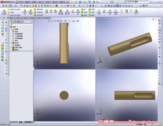

  哥们,首先我要告诉你这不是键槽噢,键与键槽配合是用来周向固定的,你这样的键槽具有平滑面,怎么固定的了啊,关于这个特征我可以给你一个文件你自己画一下,很简单。
应助.zip
73.18 KB, 下载次数: 18
阿帕奇 + 3
发表于 2013-12-28 11:44:11 | 显示全部楼层 来自: 中国江苏苏州
只要一步就好啦,旋转切除

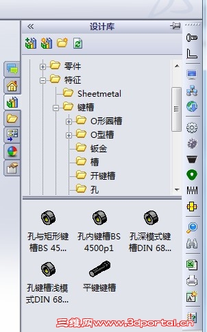

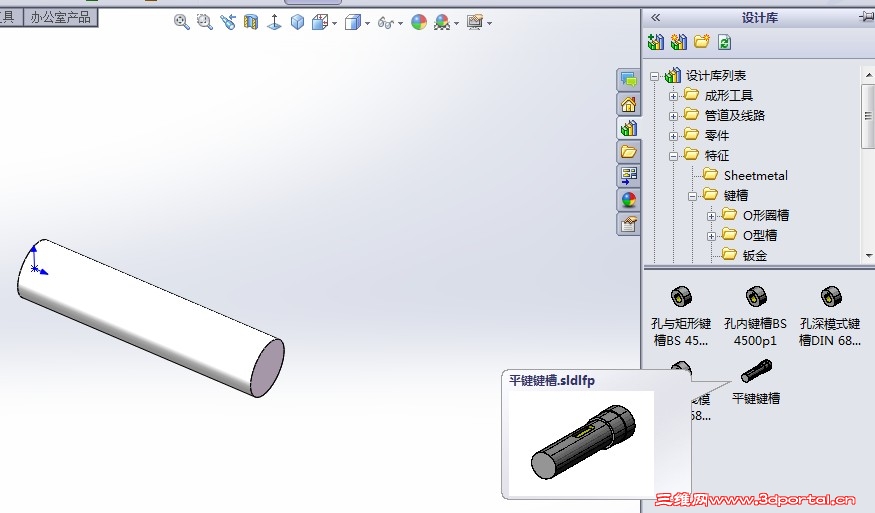

5 \  z6 E* E: F6 OSOLIDWORKS有个超简单的平键画法,只要拖放就可以生成。; \$ s. p: A) m' K0 U* {/ U
QQ截图1.jpg 2 L, J3 Z" k& s7 Y; \* q9 J
不管是轴,还是内孔,这个功能都很强大。0 {3 U6 s. k8 i+ W1 q/ Y
阿帕奇 + 3
发表于 2013-12-29 21:46:53 | 显示全部楼层 来自: 中国河南焦作
林碧 发表于 2013-12-28 20:22 static/image/common/back.gif2 ~  n# N- N4 P1 ]
$ L9 i" N  ^! E0 o0 z) T' [
" i% z: A% g8 E* B4 M( j不管是轴,还是内孔,这个功能都很强大。
, c- @1 {1 |# l* l这个是你自己做的设计库吧。。。。
