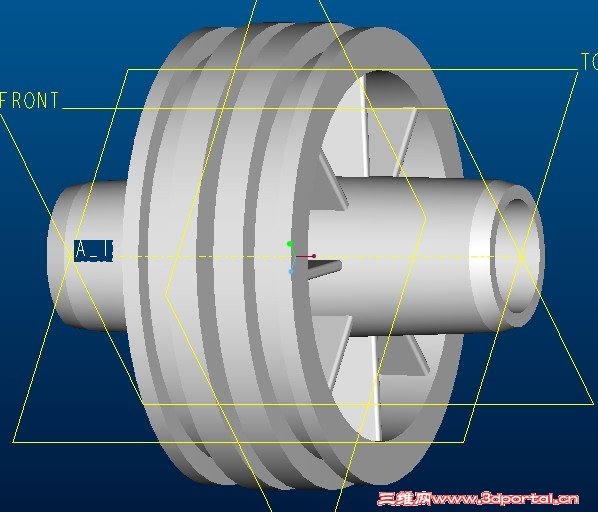

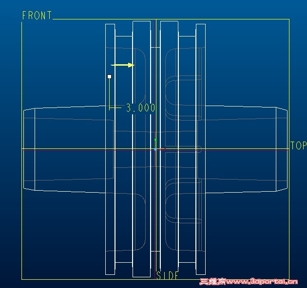

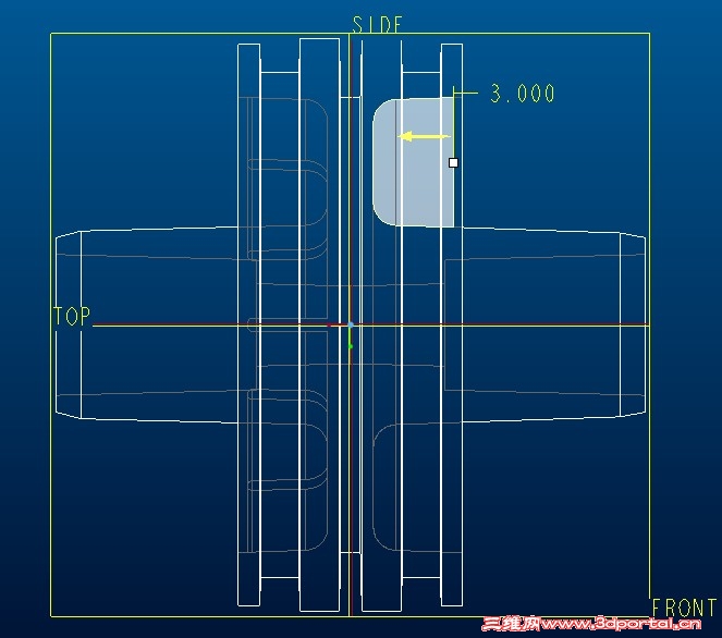

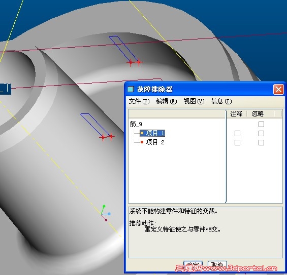

一个完全对称的零件,当一面做筋后,另一面居然不能做筋,请高手指点(本人用的是ProE4.0)4 O" B1 H. d7 }2 }- S1 C+ }2 H0 V% Z
一面做筋成功
一面做筋成功
另一面做不成了
另一面做不成了

发表于 2013-12-27 16:10:01 | 显示全部楼层 来自: 中国湖北黄冈
将筋列阵。或者没有角度时先旋转复制一个,再将复制的筋列阵(比总数减一个)。
发表于 2013-12-27 16:12:59 | 显示全部楼层 来自: 中国湖北武汉
俺能说是你第一个旋转特征中心线画偏了么?改正过来就好了
 楼主| 发表于 2013-12-27 16:15:37 | 显示全部楼层 来自: 中国浙江宁波
第一个图是一个面,先做一个再阵列做成了,但活塞的另一面也要做8条筋,用“筋”的方法不能做了

 楼主| 发表于 2013-12-27 19:51:40 | 显示全部楼层 来自: 中国浙江宁波
3 f" f6 B, J  t# ~: m) G% b  V5 y5 o& I- V
按这样的参照画不行
% X' L+ O# A  [7 \  y% y" I5 K1 u* S. m* l
而按下个参照却行
# g% a$ s) s+ m! M 一定要这样.jpg 6 H0 s/ d2 d5 l0 _  m& ^
: R& k7 ], {- s% ?
% l0 l2 J; f) @: j5 ]. \* A: H
这破衣到底怎么回事????????????
发表于 2013-12-27 21:21:55 | 显示全部楼层 来自: 中国湖北武汉
ganyiwei 发表于 2013-12-27 19:49 static/image/common/back.gif
3 p- g) W( c( k0 l7 L中心线 偏到哪去 还都是一个旋转体呀,,,
  S3 T% n1 v6 ~4 P
是他的那个对称中心线,不是旋转中心线,是我不小心说错了
发表于 2013-12-27 21:40:24 | 显示全部楼层 来自: 中国广东东莞
soso2006 发表于 2013-12-27 21:21 static/image/common/back.gif
% Y$ B4 U+ a" f! N是他的那个对称中心线,不是旋转中心线,是我不小心说错了
0 O1 O: q# Z, r# l  p跟那个也没关系的,那个图不需要对称,对筋的特征没任何影响。
发表于 2013-12-28 12:01:53 | 显示全部楼层 来自: 中国湖北武汉
ganyiwei 发表于 2013-12-27 21:40 static/image/common/back.gif
5 p6 j* J( }0 C5 ~6 u跟那个也没关系的,那个图不需要对称,对筋的特征没任何影响。
5 ~! q! X' G1 `原图一边筋绘制完成后是不可以关于已有基准平面镜像的。
/ I  ?0 ^1 r. ~" M若在第一个旋转特征中对称中心线与那基准面面完全重合的话,就可以直接镜像了。
/ O, z  B% M" Q, j) C& l我推测原图可能没注意这个问题,所以另一边筋用同样的所谓“参照”就绘制不出
发表于 2013-12-28 12:09:10 | 显示全部楼层 来自: 中国湖北武汉
我将他第一个旋转特征草绘中对称中心线及右边图形删除,重做中心线(与那基准面重合),在草绘中镜像。. T- G' g; o& `( T
用原有筋特征就可以直接镜像了(利用现有的基准面)。而原图是不可以的
