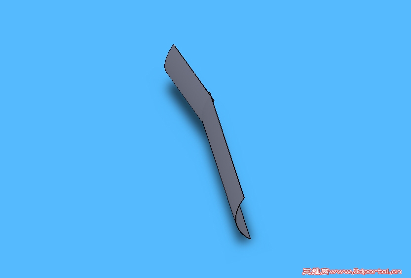

1.png # f* v% {/ B- P1 A) D  K# ~( Y
帮楼主贴个图,不过看不懂什么意思

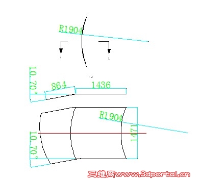

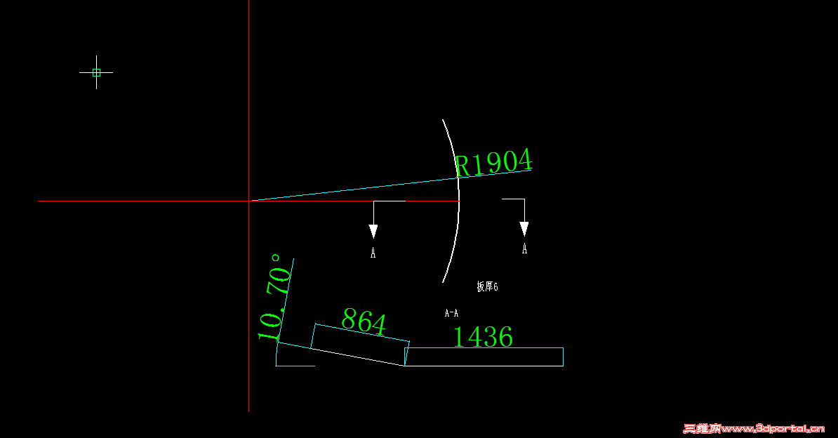

 楼主| 发表于 2013-12-27 13:03:51 | 显示全部楼层 来自: 中国河北廊坊
在其中一端偏10.7度长864的圆弧板,弧大弦长1471
 楼主| 发表于 2013-12-27 13:18:39 | 显示全部楼层 来自: 中国河北廊坊
好像我没表示准确,再看看这个

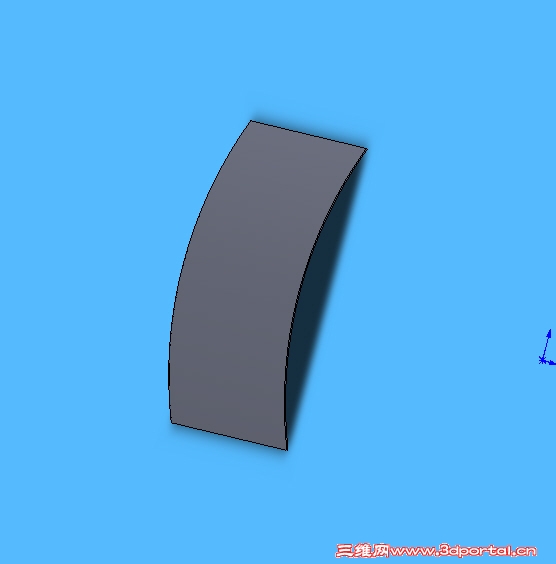

1.jpg . t! V$ h+ q: g& K3 p. _
下班前帮楼主贴个图,这图很不规范啊。6 g  i+ b' i! l# A$ _2 q* w, C
两段R1904,宽1471的曲面相接,具体尺寸表达不全啊
 楼主| 发表于 2013-12-28 10:08:00 | 显示全部楼层 来自: 中国河北廊坊
类似于这个零件,用哪种方法作图简便
 楼主| 发表于 2013-12-28 10:09:47 | 显示全部楼层 来自: 中国河北廊坊
尺寸为9层数据

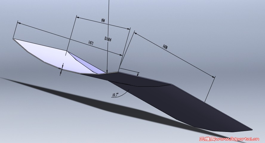

发表于 2013-12-28 14:52:58 | 显示全部楼层 来自: 中国河北保定
请利用“边界曲面”命令试试,
发表于 2013-12-28 14:58:33 | 显示全部楼层 来自: 中国广东东莞
看看对不?

发表于 2013-12-30 13:07:08 | 显示全部楼层 来自: 中国上海
这个很简单,我用的是08,给你画了一个。
应助.zip
38.34 KB, 下载次数: 7
阿帕奇 + 3
 楼主| 发表于 2013-12-30 13:26:09 | 显示全部楼层 来自: 中国河北廊坊
谢谢!能用钣金画?我需要展开尺寸
