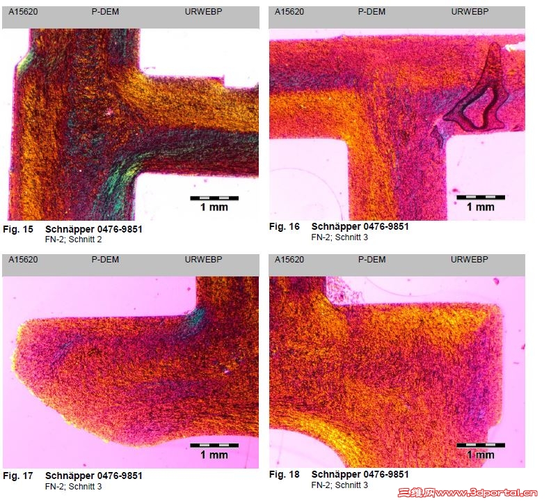

有了解以下图片中塑料微观结构测试方法的吗? 能推荐下相关的测试标准吗?

据介绍这种测试方法也属于金相法, 在透射偏光场下观察, 制一个样品需要三天, 手动制样要求非常高,
