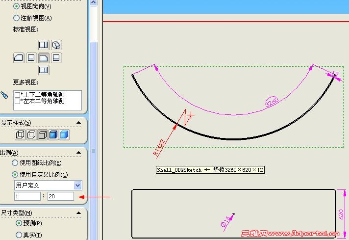

发表于 2013-12-26 16:55:13 | 显示全部楼层 |阅读模式 来自: 中国甘肃兰州

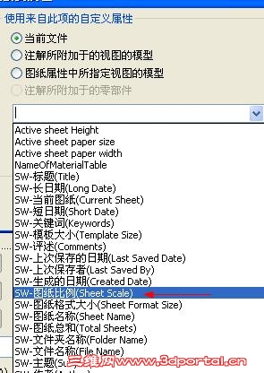

1 r5 J  ^6 `" Q# K* r/ f视图比例操作如图
& O: y3 L9 p& R& a8 ]' u/ d
+ o3 Y1 k. x% M  g1 o7 `# |; P 01.jpg $ X1 @$ W" F% Q
在注释标注比例只有图纸选项。
9 k: W! d) c( A) \2 C1 |" l, o, C; r4 N% n9 P7 K
02.jpg ' j6 t# w, N0 {0 }* t
/ }( Z4 |( `7 M3 g1 s4 n( f$ x目标需求,在注释中能否链接视图比例?' s% J4 b  C$ Y* X5 n1 U; E
发表于 2013-12-26 20:20:38 | 显示全部楼层 来自: 中国广东深圳
工程图模板都有链接呀,实在不行,你就把工程图模板里的那个链接代码复制一下进去嘛

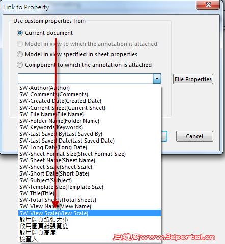

发表于 2013-12-26 21:05:21 | 显示全部楼层 来自: 中国台湾
NC@jiang@nan 发表于 2013-12-26 20:20 static/image/common/back.gif$ `/ S* ?7 r0 \9 l! ?2 o' a
" `7 E3 \2 w0 u! J
2013-12-26 下午 08-07-30.png * \! z/ ?2 [: m& K5 ]3 @; |( {
  S* O. w3 g+ ?% N2 _8 w5 l
8 x& j" @. ^0 G3 S8 B
阿帕奇 + 3

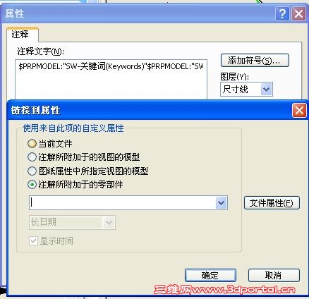

 楼主| 发表于 2013-12-26 21:57:01 | 显示全部楼层 来自: 中国甘肃酒泉
gt.adan 发表于 2013-12-26 21:05 static/image/common/back.gif
8 w! G/ e  N) e
谢谢回复,SW2006版没有,SW2010版有。
9 `# T9 O& c) L* l4 c# O! {$ m4 v! X" i( ^' K% s2 |
SW-视图名称   活动工程图视图的名称
1 d6 `4 ?& Q0 @1 o/ q9 \8 U" l
6 ~! m+ u) C! u/ j3 R, ASW-视图比例   活动工程图视图的名称

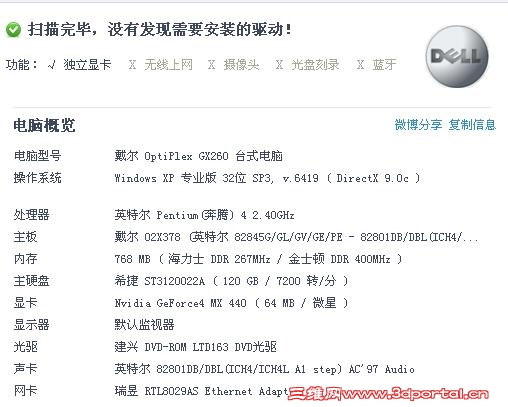

 楼主| 发表于 2013-12-27 13:14:27 | 显示全部楼层 来自: 中国甘肃兰州
gt.adan 发表于 2013-12-26 23:26 static/image/common/back.gif
5 o0 Q# i/ D. ]& I+ O! a老大…換個新版的吧…都 2014 了…
9 v! }4 f. S+ i4 c3 i9 N3 s- i+ ]) A不是貪圖最新版本,而是好多新增功能,舊本的根本辦不到。
8 H' y2 A$ z! t: c5 @高手我用的计算机是奔四老掉牙机器。

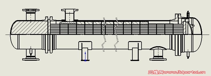

/ n/ y: W7 u. U, v# U 3-1.jpg
) l! w+ T4 f7 _  R( M" `: k
: v8 o- L. W' z
( |9 I: U; p4 K0 Y1 a老机器可以完成下面换热器,高档机器也不过如此。

发表于 2013-12-27 20:49:47 | 显示全部楼层 来自: 中国广东深圳
ning84 发表于 2013-12-27 13:14 static/image/common/back.gif! v$ G: |& q& `% L/ [/ t2 G
高手我用的计算机是奔四老掉牙机器。
6 \+ w0 S9 {. r  Q' t你这电脑哪年配的?公司的还是自己的?没这么抠门的公司吧?
