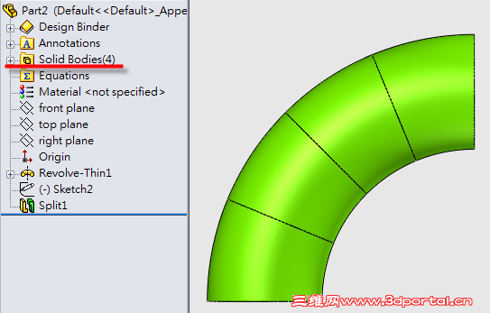

发表于 2013-12-25 15:54:13 | 显示全部楼层 |阅读模式 来自: 中国江苏无锡
画好后还能等分吗?

把实体分成4节

在圆心做四等分线出来,然后每个线做一个面,切分即可,是不是这意思?

這樣四等份?6 P& c  x, s7 n% c! r

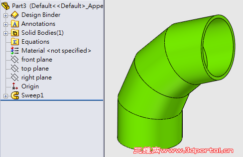

還是類似彎頭風管鈑金?; b' e+ B# `5 @* \2 X' r5 f. h

可以把弯曲的半径 做成直线扫描 四段相等 可以每段切开展平 以此下料,可以焊成弯管 一般大直径的弯头可以这样处理
