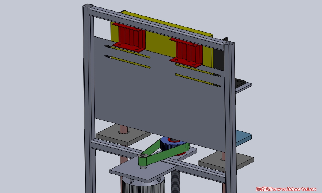

1mm铁板,一张一张送料,机械手吸盘取料,板上也许有很少许油渍。送料节拍1pcs/5秒。
. A4 h6 G, Q* _3 n螺杆送料,配薄板分离器。
1 `- e0 i. g6 D+ n+ B. {0 A一次上料约500张,总重250KG。螺杆直径45.行程500.
! A) F1 i; n9 m) |同步带传动,同步轮及电机如何选型。请教各位老大!谢了
 楼主| 发表于 2013-12-24 08:35:05 | 显示全部楼层 来自: 中国广东东莞
上图,有无结构性错误,准备用带刹车变频马达。9 H6 c* k" O. S( F

发表于 2013-12-25 12:46:25 | 显示全部楼层 来自: 中国江苏苏州
恕我愚笨,实在没看懂你这机器怎么玩的
发表于 2013-12-26 08:18:19 | 显示全部楼层 来自: 中国广东肇庆
请标注一下各部件号,然后描述一下工作过程,以便我们理解机器动作及结构,才好给意见。当然你细致讲出你的想法是最好的!

6 J/ q( g) a! C1 v4 g. A; z暂看看,提几个问题,1.按图螺杆是升降的,载重却也落在螺杆上,还要空滤自锁性能。2.同步带是否耐用。3.支架单边受重,是否要加强。

虽然我看不懂你的机构是怎么玩转的,提个醒吧,1mm的薄铁板,并且有少许油,如果是叠放在一起,每块之间是有吸附力的,你目前的机构可能出现一次吸附两张或更多,并且多出的一张可能在运走过程中掉落。

没错,如果用梯形螺母,有一定的制动作用,这样的螺母的升角要满足什么条件?减速马达带制动,每6秒上升1mm。可以容纳一定的误差。9 E/ |; C3 V( l1 I  k' a
机架可加强。但同步带可否耐用?,我没底。如果改链轮,精度将大打折扣。

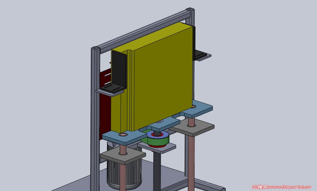

螺母固定,螺杆上升,两边导杆。在这摞板的上部装有两个永磁铁(红色),可分离薄板。一张张分开,但也不能绝对排除2张。机器人取料时可过双板检测,NG报警。

1 {/ ?6 y& m5 I$ X' V7 _这个上升机构有没其它的方式,主要满足提升250KG重,上升慢,有一定的精度。下降速度可调。还有成本
发表于 2013-12-27 10:27:05 | 显示全部楼层 来自: 中国广东肇庆
1.最省就是链条链轮,或者钢丝绳收放线。4 Q0 K" d# u3 p( e; S9 D+ x) P. Z
2.要升高位置精度,如果工作频繁,又不花多少钱,就用液压,用型钢做个架子,也是左右两导向杆,中间单液压缸举升,造价约两万。

0 b) ?" [' [8 s% {' F理论上每6秒上升1mm,总行程500.到未端后可快速下降。什么样的油缸可达到这个要求

3 W, l3 ?2 V6 Z- j/ y  |( p行程500,那不是升一次得衣个小时!!如此精准控制,还是用电动吧。
