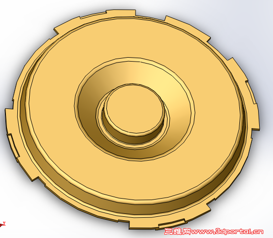

在零件上增加中文字,要怎么画
发表于 2013-12-23 16:23:23 | 显示全部楼层 来自: 中国浙江杭州
用包覆命令
 楼主| 发表于 2013-12-24 08:14:16 | 显示全部楼层 来自: 中国浙江温州
字体用草图画上去吗?这样很麻烦吧
