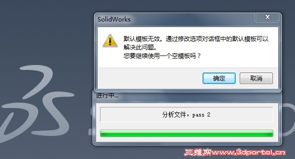

我用的SolidWorks2012怎么无法打开step文件?请高手指点!

模板文件的事,怎么解决以前有说过,搜索
发表于 2013-12-23 09:03:02 | 显示全部楼层 来自: 中国上海
按取消就可以了吧
发表于 2013-12-23 11:34:22 | 显示全部楼层 来自: 中国河南平顶山
点确定就可以。sw可以读取的。step文件是三维软件都能看的。
发表于 2013-12-23 11:37:34 | 显示全部楼层 来自: 中国广东东莞
Step X-t iges 文档SW都可以读取。
发表于 2013-12-23 12:26:05 | 显示全部楼层 来自: 中国山西阳泉
点击确定,有啥好怕,空模版就空模版,要敢于实践,鼓励。
发表于 2013-12-23 20:17:48 | 显示全部楼层 来自: 中国广东深圳
楼主进选项里设置下默认模板吧。实在不想设置的话,出现这个提示就点确定好了。
发表于 2013-12-23 20:22:17 | 显示全部楼层 来自: 中国江苏苏州
或者点取消选择模板也可以的
发表于 2013-12-25 09:10:49 | 显示全部楼层 来自: 中国上海
我的Solidworks 2014和2013在打开超过一个界面的时候也会有模板缺失的提示。不理它就是了。
