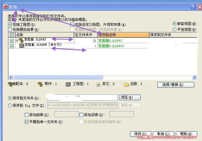

& h7 B) B! F, J5 m4 b, v# [$ Q本来用SolidWorks Explorer重命名也可以的,但是感觉速度好慢,就用“另存为”了,搞完之后工程图关联不上,怎么办?
0 o( i( l5 y* _3 G  x8 A, q' F8 F3 T: w+ @5 w1 e$ s+ \
另外这两种方式都只能重命名零件,相应的工程图的名字不会跟着改,再把工程图改一遍的话就麻烦了) i0 ?6 t: w4 B. R# f7 `6 Y

发表于 2013-12-23 08:12:54 | 显示全部楼层 来自: 中国山东威海
  v2 Q$ n  l! K7 q* L/ f9 W# ]- L7 Z9 \: N, o1 y- j" F
2013-12-23 11-43-24.jpg 试试打包功能

 楼主| 发表于 2013-12-24 22:10:27 | 显示全部楼层 来自: 中国广东深圳
谢谢楼上各位! 我用笨办法解决了,先把工程图关联一遍,然后把工程图另存的。
