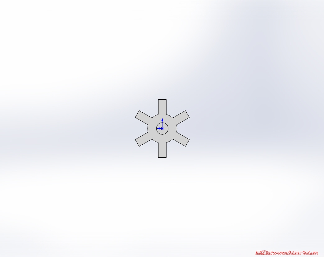

发表于 2013-12-22 13:13:26 | 显示全部楼层 |阅读模式 来自: 中国江苏苏州
还是要用分割器?  u/ D4 h9 l% }, b

每次动作旋转60°用步进电机和分割器都可以实现,用步进电机可达到较高的运行精度。

槽轮机构也可以实现。除电机外纯机械的。

 楼主| 发表于 2013-12-23 08:45:04 | 显示全部楼层 来自: 中国江苏苏州

那动力源是什么?

电动机(根据需要也可能还要减速机)。

  步进电机与槽轮机构都是可以实现楼主您的要求。但是,他们有一个很大的区别就是,步进电机传动精度很高,且传动平稳,而槽轮机构则没有高精度高平稳性的传动,船东具有一定的冲击性,不过相对来说造价成本低。看楼主用途应该是需要选择步进电机,因为楼主也提到了分割器,显然,用途需要较高精度和平稳的传动,槽轮机构就不太合适了!

除非选用一个巨大的步进电机,否则,非常不赞同使用。本人有非常惨痛的教训,用一个保持扭矩12.7牛米的步进马达去驱动一个360mm直径的铝转盘,上面有4个工件,每个工件约750g,结果定位非常不准,最终还是增加了一个定位机构才搞定。所以,强烈建议楼主使用凸轮分割器。保证精度,提高速度。
