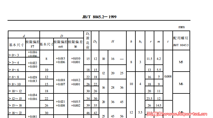

6 b) ^3 ]6 W  b0 d以前,在SW2009及以前的toolbox中可以增加标准件,且可以是不确定的变量配置。但我苦于SW2012以后不能在toolbox中增加自己的标准件了。但我在设计钻模时,在用到钻套时,因钻套的相同外形的内孔是一个范围值,如“JBT 8045.2-1999 机床夹具零件及部件 可换钻套”,部分见附图。但配置名称又得以内孔做为标识。如标准所示,内孔为10-12的钻套, D=18。内孔为d=11.2 mm、公差带为F7、  D=18 mm、  公差带为k6、 H=16 mm的可换钻套标识为:钻套11.2F7×18k6×16。在设计库中制做这类零件,其配置名称能做吗?

用系列零件设计表吧,第一列用合并函数CONCATENATE将你要的列提取出来。
