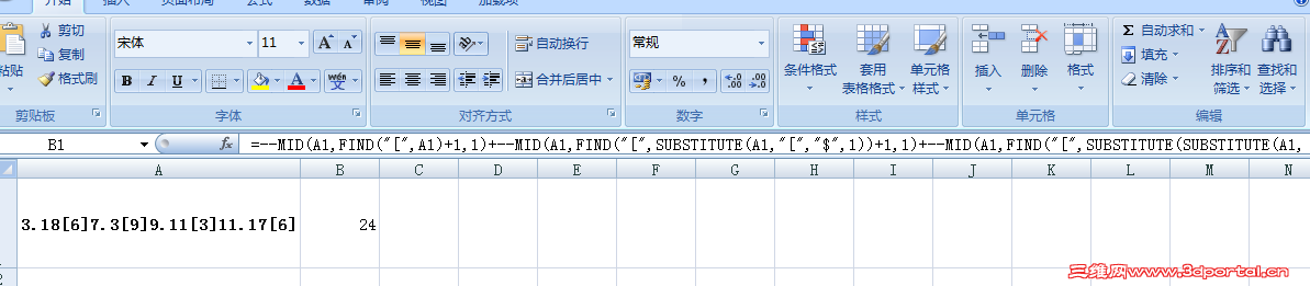

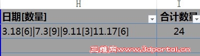

单元格h表示某月某日[数量],单元格i合计数量是中括号数字相加' H; }, t4 J  ]2 S1 T
$ r7 @# {- q5 V$ E4 b
我需要合计数量能通过办法自动加起来。( ?( v7 Y- a, L; {4 D( B6 S4 o/ ~
不一定非要按照我这个表示办法,能解决我问题的方法就可以。谢谢好心人。! W! [  {+ i$ W2 T- n

. y( e! w4 P$ }3 g5 F2 c用下面这个代码实现
- k, c" e( H$ c# [1 \& I% v' p( p( {! t# q8 J) m8 S3 X: }- S! P
=--MID(A1,FIND("[",A1)+1,1)+--MID(A1,FIND("[",SUBSTITUTE(A1,"[","$",1))+1,1)+--MID(A1,FIND("[",SUBSTITUTE(SUBSTITUTE(A1,"[","$",1),"[","$",1))+1,1)+--MID(A1,FIND("[",SUBSTITUTE(SUBSTITUTE(SUBSTITUTE(A1,"[","$",1),"[","$",1),"[","$",1))+1,1)- ~: ~; `0 c4 g6 E
4 H1 S2 @4 B2 l8 D& {根据你给的有四处[] ,所以四段 MID相加(这就限制你A1列(你对应的是H)所有单元格" []"数要一样)FIND函数用来找到 "["出现的位置,提取其后1个字符,Find每次默认返回"["在字符串第一次出现的位置,所以要找到第二个"["后的数字就要用SUBSTITUTE函数替换掉第一次''["出现的位置,依次类推。5 J6 Z" v: U) @4 _# P3 l& o; t

 楼主| 发表于 2014-1-29 20:52:26 | 显示全部楼层 来自: 中国湖南长沙
谢谢,已经解决
发表于 2014-3-3 12:35:19 | 显示全部楼层 来自: 中国北京
你为何不能一列写日期,一列写数量,那样处理起来更方便
