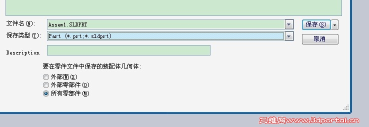

发表于 2013-12-18 12:19:16 | 显示全部楼层 来自: 中国四川乐山
fetaobao 发表于 2013-12-18 11:44 static/image/common/back.gif
+ R7 z3 y' g+ U8 g+ e这样另存生成的是曲面,不是实体。
% A( g' r: I& M- B( ^那是你自己不会……要选择所有零部件,你选了吗?小伙子,没有实验不要乱下结论……

发表于 2013-12-18 20:30:09 | 显示全部楼层 来自: 中国广东东莞
啥都没准 发表于 2013-12-18 12:19 static/image/common/back.gif2 p' U+ ]% Z) \) E3 f1 Z0 O
: M9 L0 S6 D+ @0 y, g( J呵呵,只要不勾选外部面那一项都可以的吧,不一定要选择所有零部件
