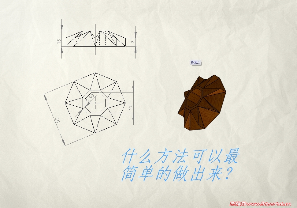

如题,我自己做感觉很复杂,不知道有没有简单一点的方法.

拉伸 切除 阵列!

这个不是有一步拉伸成型的做法的吗?不过也是比较麻烦的。

发表于 2013-12-17 13:45:00 | 显示全部楼层 来自: 中国天津
3D草图,一次拉伸。

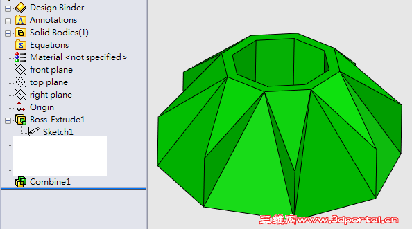

发表于 2013-12-17 13:55:57 | 显示全部楼层 来自: 中国台湾
這題目還可以這樣玩:一個2D草圖,其後無"+"。

 楼主| 发表于 2013-12-17 14:00:36 | 显示全部楼层 来自: 中国上海
gt.adan 发表于 2013-12-17 13:55 static/image/common/back.gif* _* h  r& T4 n
, z2 `7 Y4 z  i
上个源文件分享一下撒

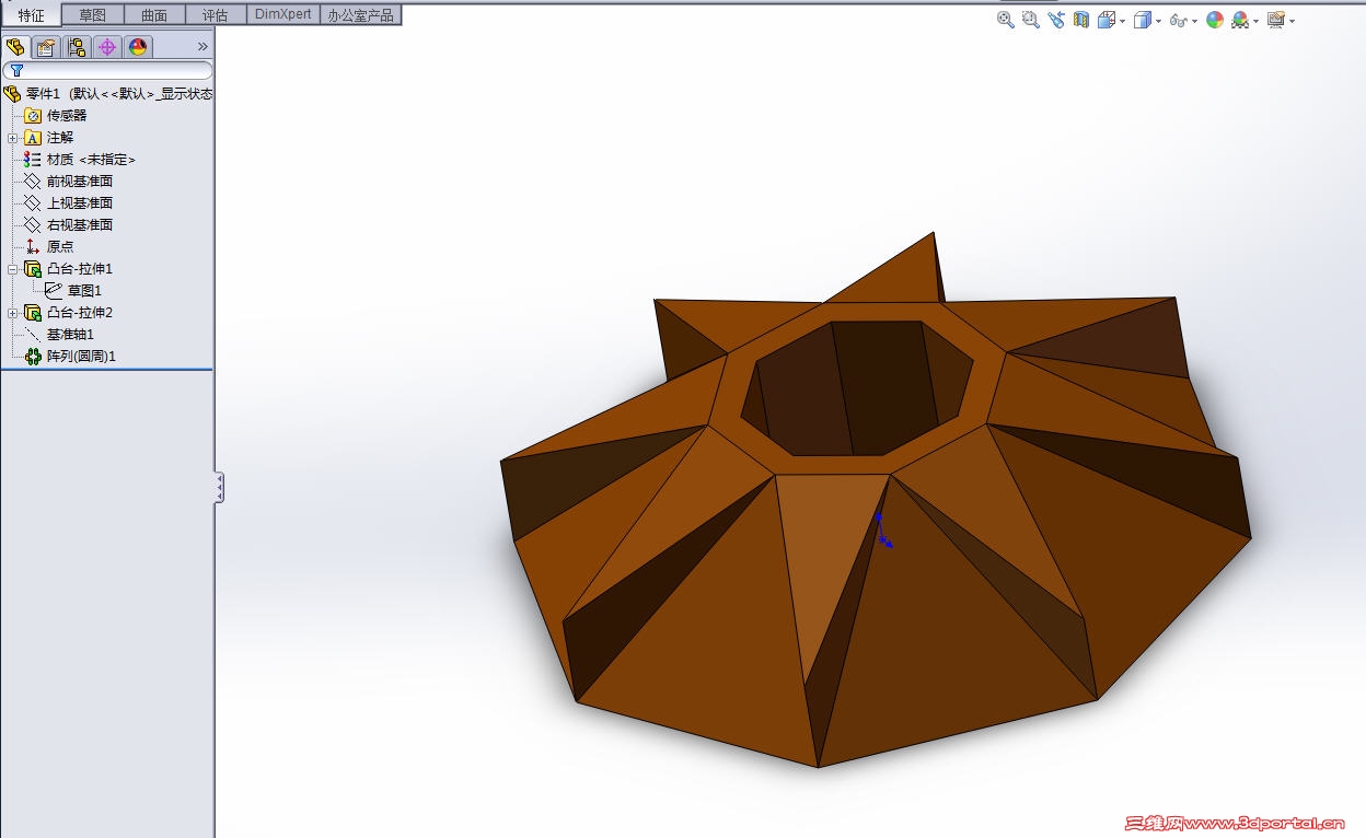

发表于 2013-12-17 14:24:57 | 显示全部楼层 来自: 中国安徽合肥
看了楼主的方法,用曲面搞定的,俺对曲面不太会,只能用实体来搞了。# S2 I# ^9 F" |8 r1 p! d
作图步骤
作图步骤
$ A- g: }/ |( t; Z& E) j* N3 M& p
论特征有5个:1个拉伸,2个切除,2个阵列。中间的辅助面都是为特征的草图服务。
* i, [; n- x1 P2 i附上part文件:
! M* s2 U% ^# R5 h3 m 零件1.rar (98.42 KB, 下载次数: 10)

发表于 2013-12-17 14:46:43 | 显示全部楼层 来自: 中国浙江金华

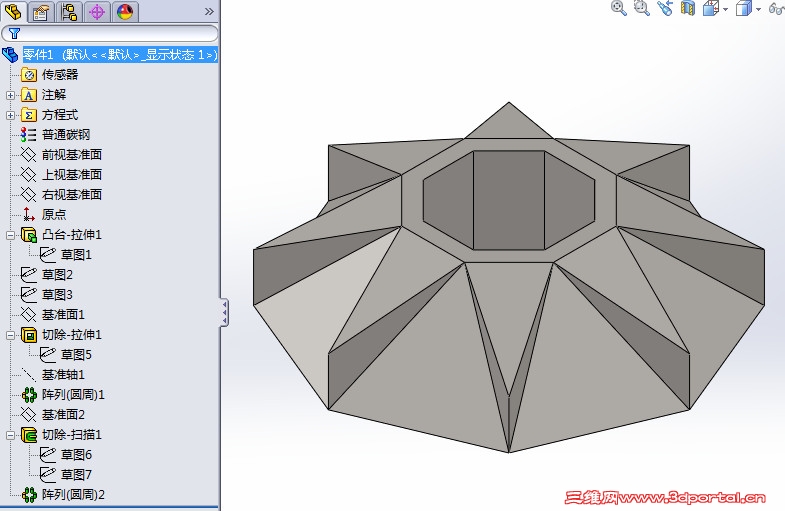

发表于 2013-12-17 16:01:42 | 显示全部楼层 来自: 中国广东佛山
5 L5 L) G3 ^- E+ C1 B/ p) `! a$ N# k3 C3 j- M" G9 `; |+ n
3D草图可以一步到位,但画草图比较麻烦。基本上轮廓全都要画出来了。所以用了2D跟3D相结合,做了下。2012版画的。自我感觉还是挺快的。  D# L$ \. Y2 M2 L8 c$ J0 y) v

发表于 2013-12-17 17:04:33 | 显示全部楼层 来自: 中国广东东莞
这图以前在这论坛就看过啊,楼主可以找找!

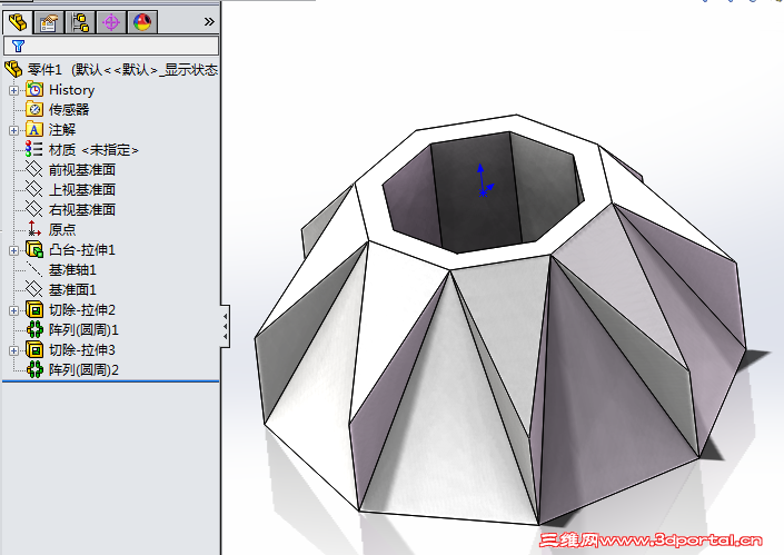

发表于 2013-12-17 17:10:58 | 显示全部楼层 来自: 中国湖南长沙
多变形拉伸拔模,然后拉伸凸台,切除斜面,阵列 ,我觉得这样步骤简单,新手也可以画
发表于 2013-12-17 18:42:51 | 显示全部楼层 来自: 中国山西阳泉
本帖最后由 565018280 于 2013-12-17 18:59 编辑 7 ~1 _* O$ [7 ?6 b  Z; X
xieyuanxu 发表于 2013-12-17 12:57 http://www.3dportal.cn/discuz/static/image/common/back.gif
+ i2 s2 m' c! }# N3 g, Q, t; ]4 K自己做一做,就知道赞同与否了
! N1 @; n2 ^1 B  G! ^5 m( c
; ]1 x. Z9 |7 O5 ~0 q. @抽空画了一下,可能不是最简单的方法。应该与你的结果相同。; a4 J7 g1 H: {  z- r8 _
