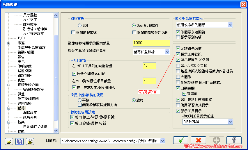

发表于 2013-12-17 16:56:57 | 显示全部楼层 来自: 中国台湾
老哥試試這個看看

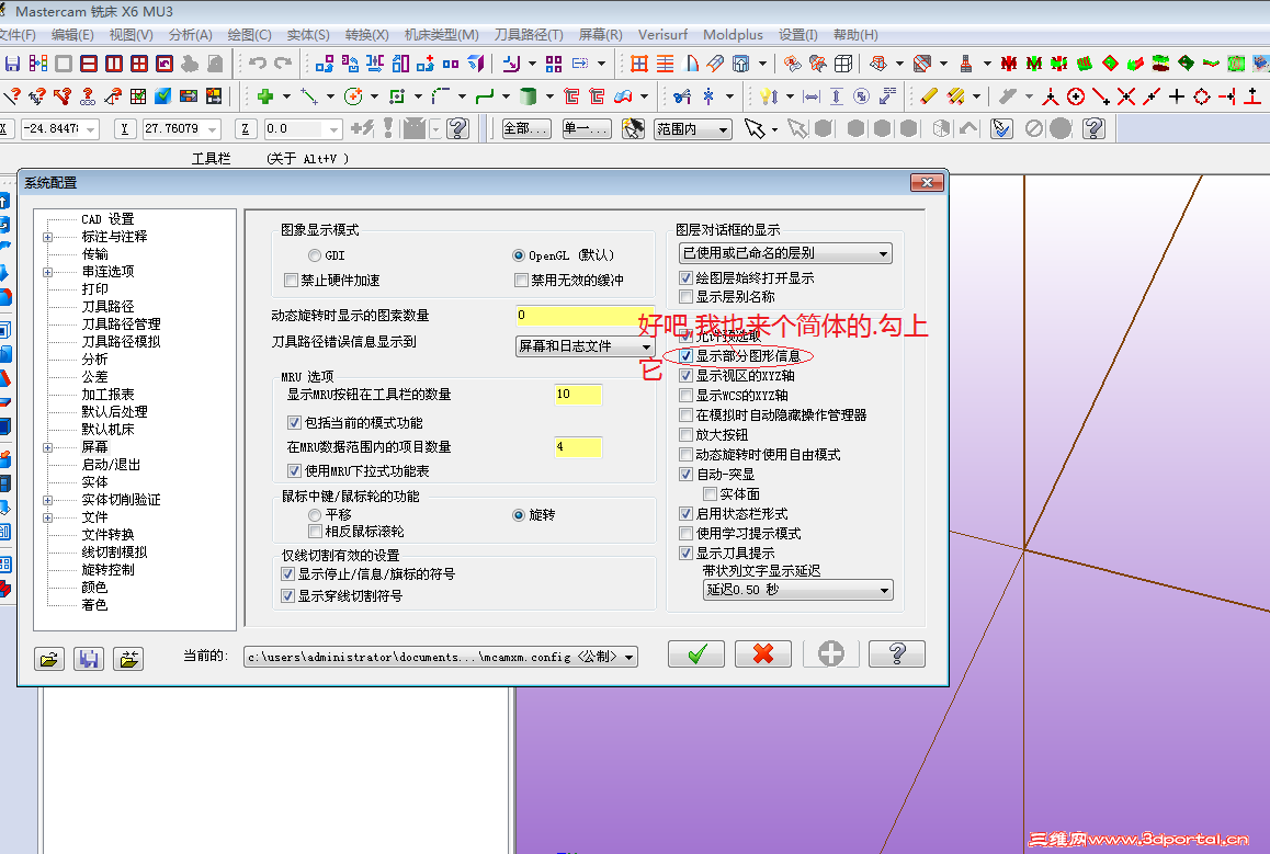

发表于 2013-12-17 17:45:59 | 显示全部楼层 来自: 中国广东东莞
1.png ; a3 ~+ V1 `8 p2 A' P* @2 f: H3 r: z

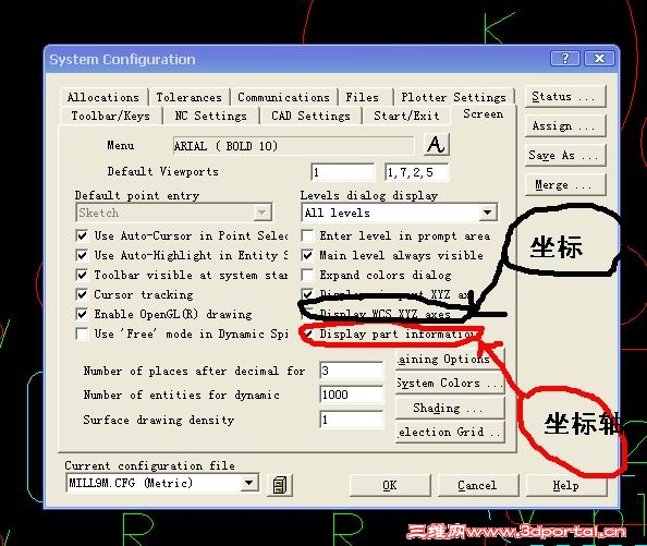

发表于 2014-8-11 21:17:49 | 显示全部楼层 来自: 中国广东珠海
系统设置里有
发表于 2014-8-11 21:23:47 | 显示全部楼层 来自: 中国台湾
試試看ALT+F9.
