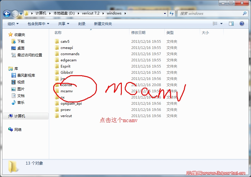

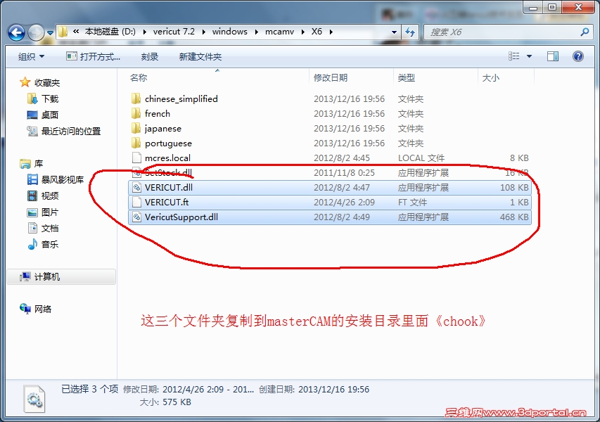

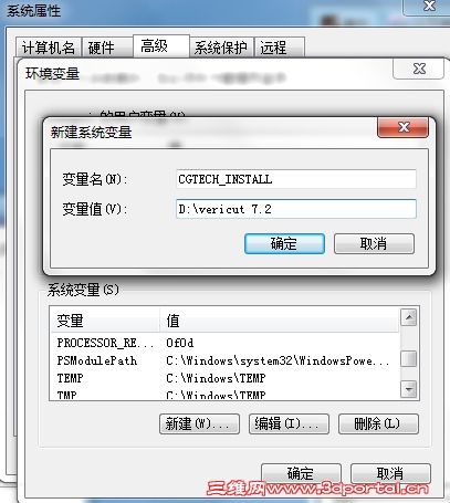

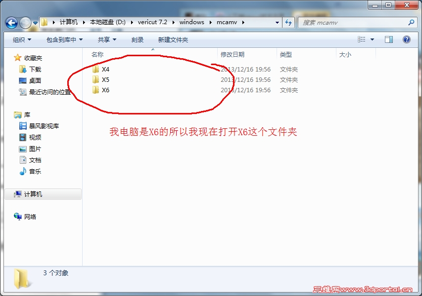

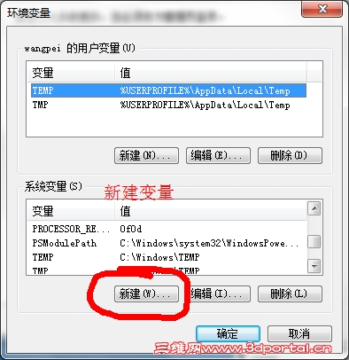

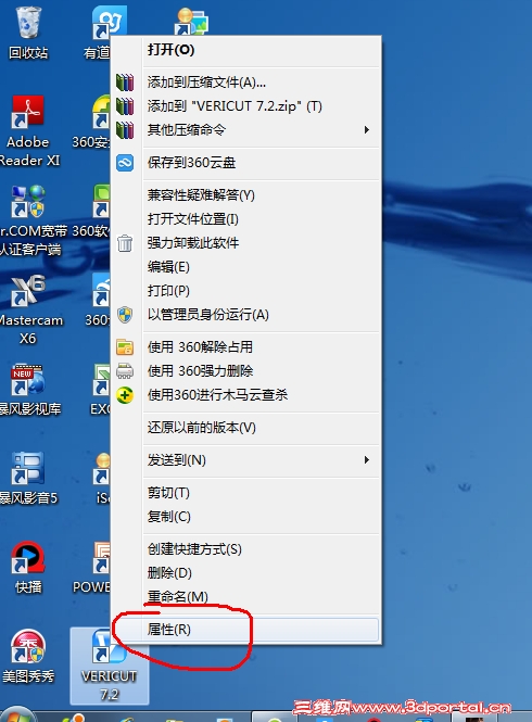

[原创] MasterCAM X6导入VERICUT7.2接口的方法
发表于 2013-12-16 21:39:50 | 显示全部楼层 |阅读模式 来自: 中国湖北武汉

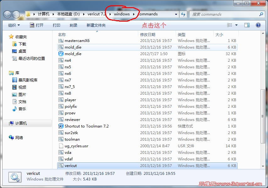

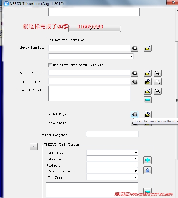

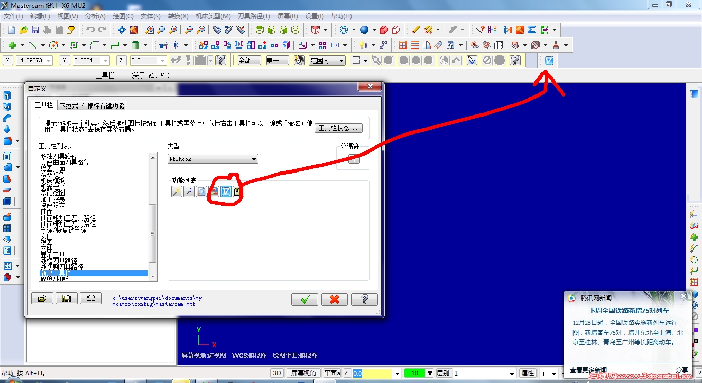

楼主最后一张图片能否给个中文翻译,按你步骤导入好了,不知道怎么用,非常感谢
