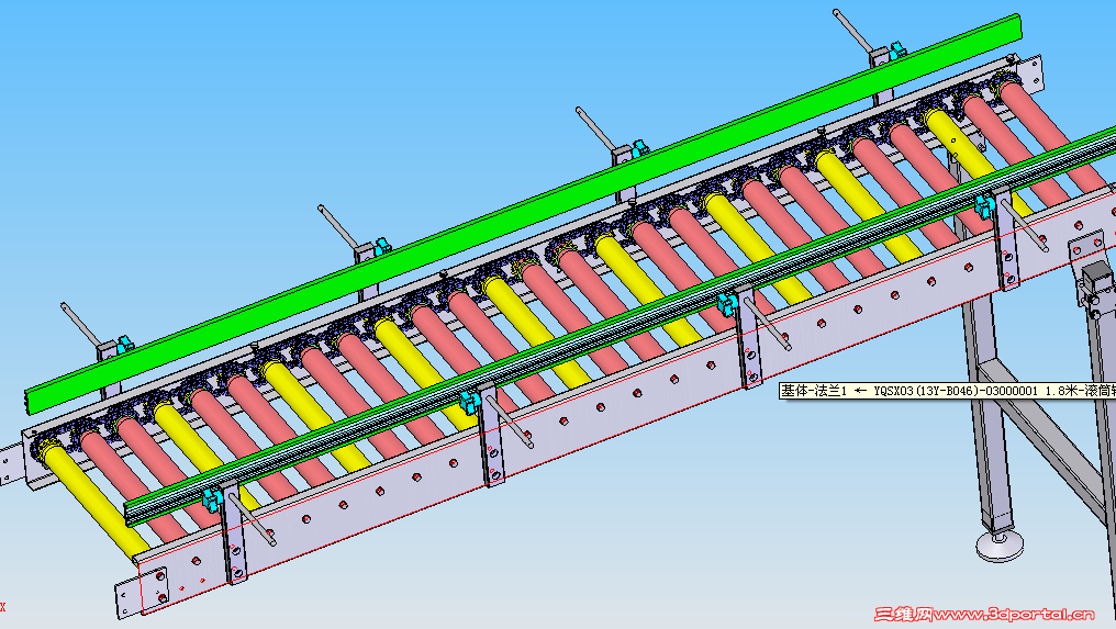

现在做了一个链机构  但不知道怎样去选择电机 的功率大小   不知道怎么样去计算那链条所产生的扭矩了??

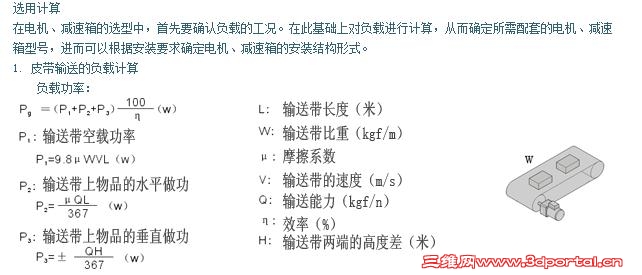

可以转速 负载重量 扭矩 转动惯量 传动效率这几方面考虑
! S* \0 p* B1 H. P4 u1 x* {. U" P; E! a5 I2 J( C
可以参照以下公式* _. W( u# m% f3 ?) ?. _
1 w5 I1 P5 w* i0 u: F 1.jpg
