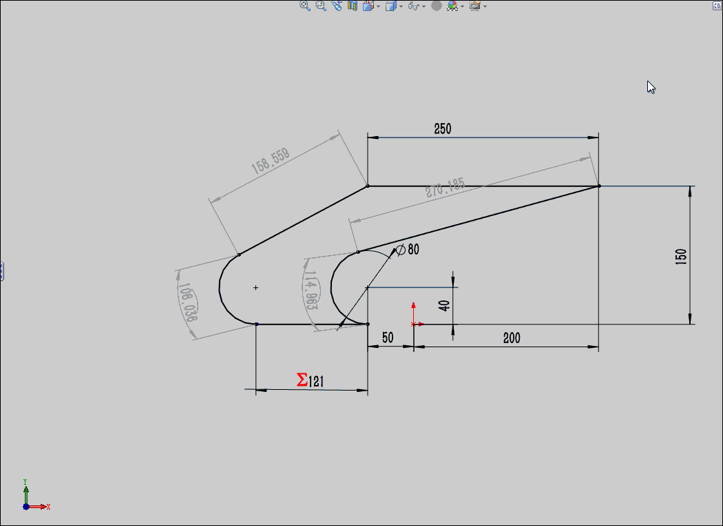

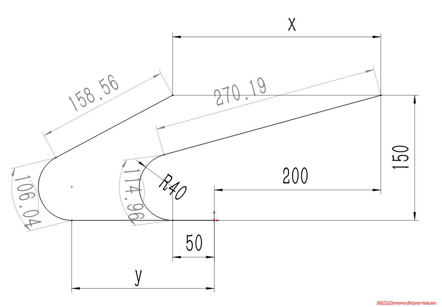

4 m2 z+ l' f. C% g& [如图,求y与x的关系。2 _2 A1 n: }8 d  F+ ?8 Z8 X  V
即曲线总长不变,当上端点变化为x时,y如何求解。9 U$ }( Z' f( _7 G& Y% Q$ {! G

发表于 2013-12-17 11:30:11 | 显示全部楼层 来自: 中国四川乐山
变量太多,我试过不行……最主要的是那两个圆弧的角度在变……应该在添加一个角度吧……- A: v* H) h& Y& ?8 M/ v
反正如图是不行的

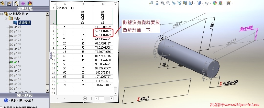

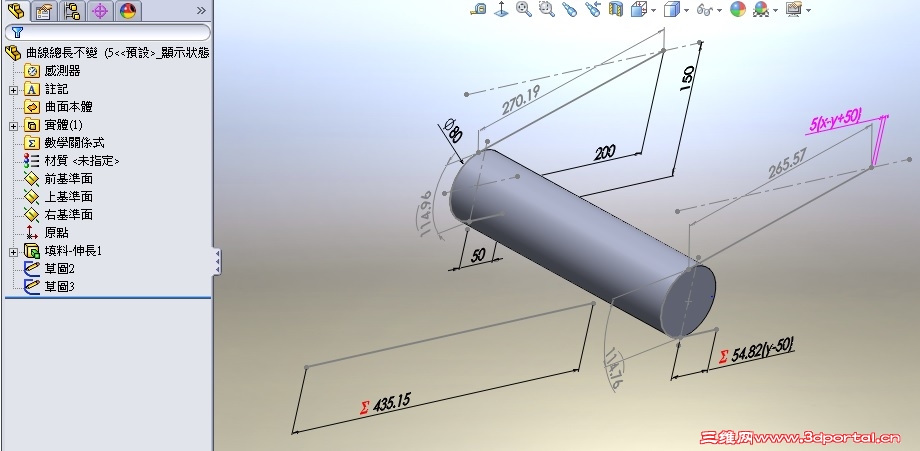

发表于 2013-12-17 12:36:13 | 显示全部楼层 来自: 中国台湾
試試用數學關係式和設計表格.- M2 e8 b0 @( J1 Q+ j) D1 l, y: u0 r
hh1.jpg   n6 b) Y- S6 j
4 z! C; A. ^0 Q: j: g' W1 M( q# p

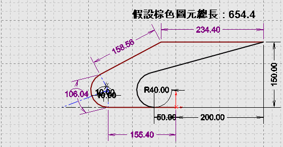

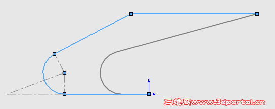

同意樓上朋友說的,2014的固定路徑總長功能很方便。
8 C5 P( e  A6 ~2 w但樓主要求即便沒用上2014,還是很容易的吧?悶大的「孤線相通」就解決了。  ~5 ^9 N, y2 V8 X
下圖,未高亮的兩圖元已經由尺寸限死,所以不影響變化,可以忽略。, f' C* ?9 q* K/ e) q2 W
2 }* V' ?. t7 q9 J6 L5 @, `8 [
6 `$ e& y3 d. Z. d: X" Q% M假定兩圓弧等徑,總長也已經固定(L),那麼變量就只有一個,而非朋友說的多個。
# s( n& Z: ~) `& R/ Q/ K2 K8 K7 \動態效果如下:; s* B$ x5 a1 w% L* Q( T- ]- {
Untitled.gif ; M: d8 P3 r' N

发表于 2013-12-17 13:21:33 | 显示全部楼层 来自: 中国台湾
heat_ice2000 发表于 2013-12-17 12:36 static/image/common/back.gif1 w- }: \! ]9 l- m9 c
試試用數學關係式和設計表格.
& \( A/ `, h, U: t; C8 D' l4 t如像前輩這樣用方程,其本質是用迭代法求數值解。
. u3 ?) E# H) d* {( ]& d- r在有些情況下迭代法不收斂,則“重新計算”次數越多,誤差越大。
& Q" T, `1 ]  P) E6 e. r, T! c5 h前輩可以驗證看看,不是多按兩次就可以,就算按N次都是近似值。
