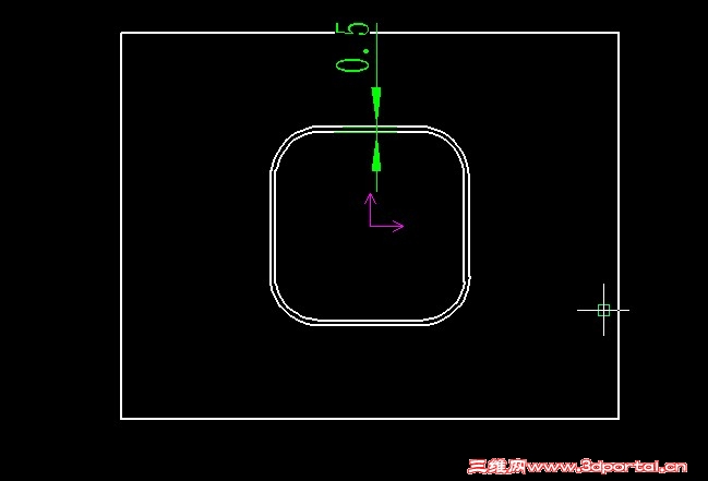

# ?4 g* k" W2 ~8 s( W+ n" w$ g有一个方形的缸,一个方形的杆,两者的间隙为0.5,杆和缸需要密封,类似活塞杆和缸,密封要求不高% d7 l4 E6 j* V  V' u% u0 l2 v
这种的需要怎么密封呢??选什么密封圈?2 `& n3 M! L" ~& I

需订做专用方形密封圈,并且在在箱上锡焊安装密封圈的压盖。

# Q& y, S8 P* o1 q需订做专用方形密封圈,并且在在箱上锡焊安装密封圈的压盖。
( q, @/ a& W4 w/ e3 t6 S" q有这方面的资料吗?密封圈不是橡胶吗?焊锡?压盖?5 K* X3 d) R( J& M9 s% @

专用密封圈是橡胶的,需要一个安放的外壳及压盖,需要与筒上面焊接,因为箱体很薄,所以需用锡焊,不会烧坏筒体。

既然密封要求不高,那大概是无压力的,无非是做个简单的防尘密封,用毛毡密封就行了。4 X4 {+ |6 @1 t) h+ |  G* D

毛毡怎么安装呢?实在缸开个槽还是在杆上面开个槽呢??要不要粘住呢?不然运动久了会不会掉出来??

如果缸体可以加上缸盖的话,可以用在缸体上表面加工上缸盖固定螺钉孔、销孔并且做一个 止口方槽,槽的尺寸以方杆外表面为基准,按运动o型圈槽尺寸要求加工,按周长安装上o型圈,安装上缸盖,应该可以。不过注意,杆角处r要尽量
开亮 + 2 支持!
发表于 2013-12-13 22:28:29 | 显示全部楼层 来自: 中国辽宁大连
大的设计,便于o型线的安装及密封效果

方形断面O型密封圈 8 ^" ?1 o# Y; g& C3 X2 X/ w7 l4 y( T8 S
发表于 2013-12-14 16:30:02 来自手机 | 显示全部楼层 来自: 中国广东
o形圈即可,

( U5 |# A  i" K0 ]7 N毛毡怎么安装呢?实在缸开个槽还是在杆上面开个槽呢??要不要粘住呢?不然运动久了会不会掉出来??
+ E8 X) y% T4 E. X: _毛毡只能装在缸上啊,装在杆上怎么起什么作用?
8 V' L. M' P; }8 T9 m' E在缸上靠近缸口的位置加工一圈若干个固定螺钉孔,放上毛毡条围成一圈,再装上一个金属压板压住毛毡,拧上固定螺钉即可。

填料密封(即盘根)可以满足要求。
