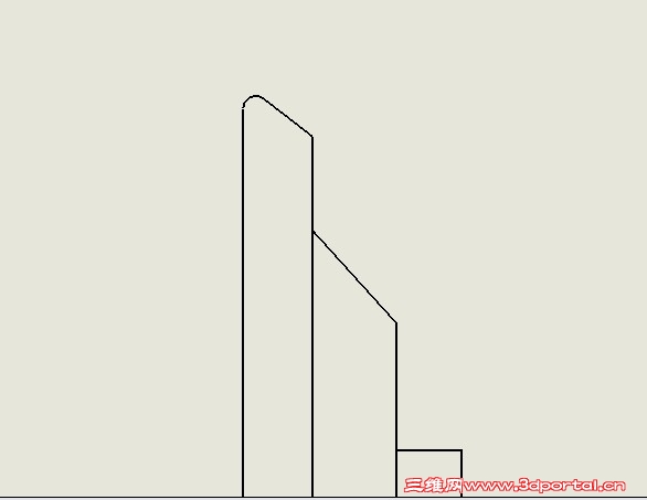

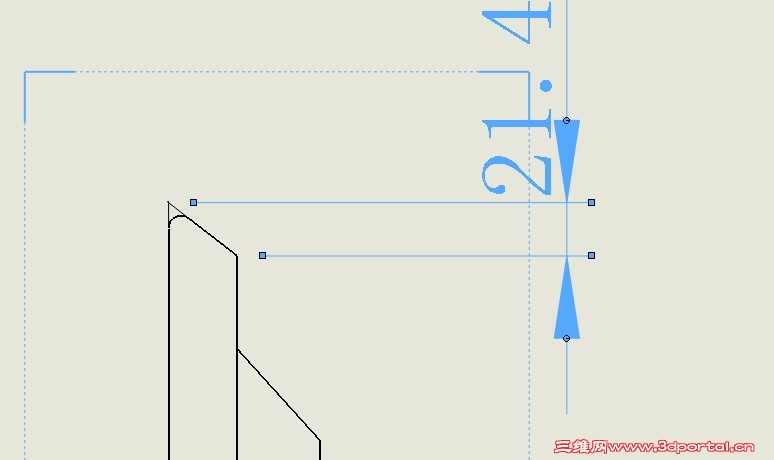

不知道楼主说的是不是这个意思,倒圆角将原有的变现倒没了选不到,: Z1 @# U. E+ u! B) @% d
10.jpg 3 T1 K2 b( M1 R" o2 w
这种情况只要按住CTRL选择两条边线后在工程图的草绘中选择点就会在圆角处形成一个点,然后可以用这个点标尺寸
