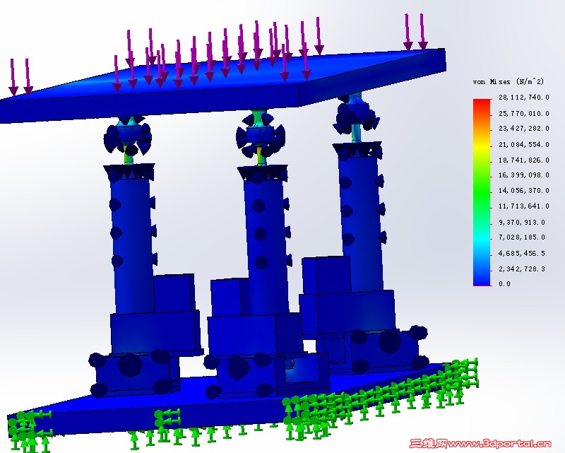

sw simulation 分析,应力条最下方不是应该有最大许用应力么?为什么我分析后没有出现最大许用应力!
 楼主| 发表于 2013-12-12 10:05:52 | 显示全部楼层 来自: 中国广东茂名
如图所示!

发表于 2013-12-12 10:23:53 | 显示全部楼层 来自: 中国河南郑州
你的材料属性里面,屈服强度参数是不是没有填?

" a9 \' o* w' [: y7 ~6 e2 _你的材料属性里面,屈服强度参数是不是没有填?
4 [5 ]! v9 u% Y. b. \9 W* C! C8 R3 y不会啊,我选的都是系统自带的材料,我看了下,里面都有材料屈服强度。

发表于 2014-4-15 10:40:52 | 显示全部楼层 来自: 中国北京
在图表选项里,有显示最大注解,最小注解,你是要这个吗?
发表于 2014-4-15 17:41:37 | 显示全部楼层 来自: 中国北京
感觉LZ需要的是安全分析
* Y( k: _+ A( c; `* F$ G但是LZ没有设置安全系数
. L: i: F0 P: R, @# V- y7 t1 M设置后不安全的地方会标红。
. p! C4 i0 ]$ P0 r至于说做大允许应力是材料特性,不是分析出来的。

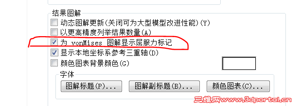

发表于 2014-6-18 21:32:23 | 显示全部楼层 来自: 中国陕西西安
simulation下拉菜单--选项--选中“为vonmises图解显示屈服力标记”。

发表于 2015-3-16 21:17:49 | 显示全部楼层 来自: 中国北京
如果你这个是装配体的话,好像是不出现屈服力数值的。
