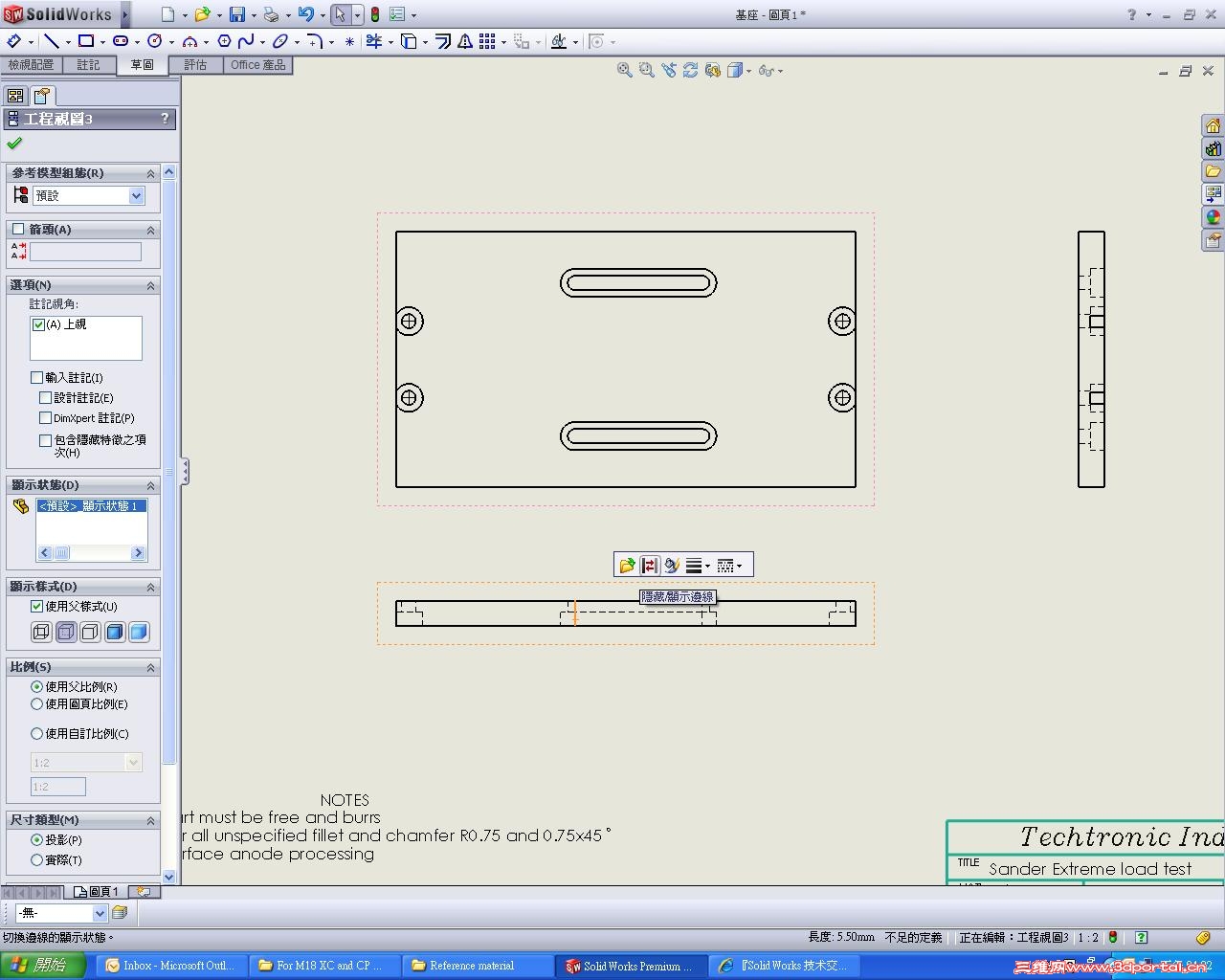

( ^: i/ S8 `8 T$ a' @/ Z! E我要隐藏图中的线,点击隐藏没效果,求高手支招。
发表于 2013-12-11 16:44:22 | 显示全部楼层 来自: 中国安徽黄山
俯视图显示的是2个腰槽的重复的4条线,重复隐藏4次就可以隐藏了!
阿帕奇 + 3
 楼主| 发表于 2013-12-11 16:55:04 | 显示全部楼层 来自: 中国广东东莞
山城小川 发表于 2013-12-11 16:44 static/image/common/back.gif+ |3 I7 \0 C: t% v# }/ K4 u2 C4 S
8 q' r  s. G- w5 i恩,是这样子的,我以为跟CAD一样,点击隐藏一下就可以隐藏。多谢了!!!
发表于 2013-12-11 20:06:50 | 显示全部楼层 来自: 中国广东深圳
lyz060301113 发表于 2013-12-11 16:55 static/image/common/back.gif3 f1 M5 R. q& I0 Z- G9 d9 X
6 s( {) h0 i! |( p' L6 I; F4 K0 K
是点击一下就可以隐藏,不过是要么隐藏所有的虚线,要么就只能单根单根隐藏自己不想要的线。
发表于 2013-12-12 09:26:44 | 显示全部楼层 来自: 中国辽宁盘锦
lyz060301113 发表于 2013-12-11 16:55 static/image/common/back.gif6 u, @: R2 e  h9 D
  z; Y2 |' q/ @. ?1 M, P因为你还没懂,三维图投影的原理
