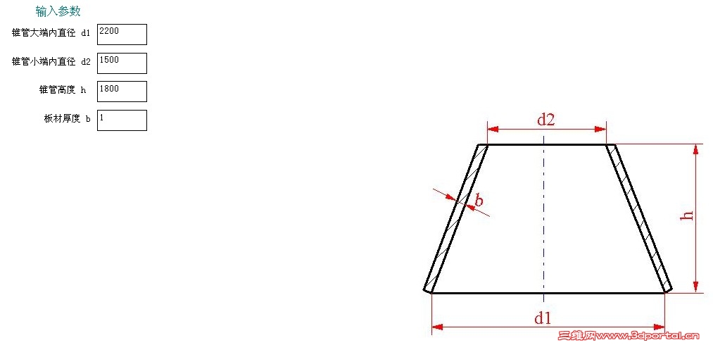

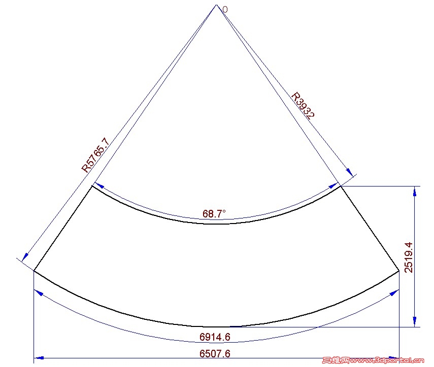

发表于 2013-12-14 11:32:00 | 显示全部楼层 来自: 中国广西南宁
不需要那么复杂吧
4 @. y& n9 d5 y/ a0 i 4 M4 W% T# D1 _0 F. m9 ]9 I8 M4 x- k
变径锥管1.jpg 2 @+ `* W7 ^: W4 g$ z* ^
变径锥管2.jpg " @) C: v: P& B3 w& ^% s# i
