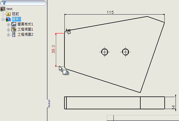

solidworks工程图另存PDF档,发现标注和零件三视图的粗细一样,如果用PDF打印就显示不出线型的大小,求高手指教如何设置转成PDF时,标注和零件三视图粗细有区别。

改粗細,作參考.# s. i7 ~* ?- [' ]" k+ C6 }2 H7 S

 楼主| 发表于 2013-12-11 11:28:23 | 显示全部楼层 来自: 中国广东东莞
ryouss 发表于 2013-12-11 10:49 static/image/common/back.gif% x$ T1 T6 S; \% A$ C! g2 I
改粗細,作參考.
& U( W2 I0 h# l( d
还是用图层设置相对好些。任然谢谢你的回复。

发表于 2013-12-11 20:12:08 | 显示全部楼层 来自: 中国广东深圳
建议不要用另存为,装PDF虚拟打印机,打印成PDF文件吧。另存为PDF,似乎会有字体会显示成乱码或者文件丢失的问题
